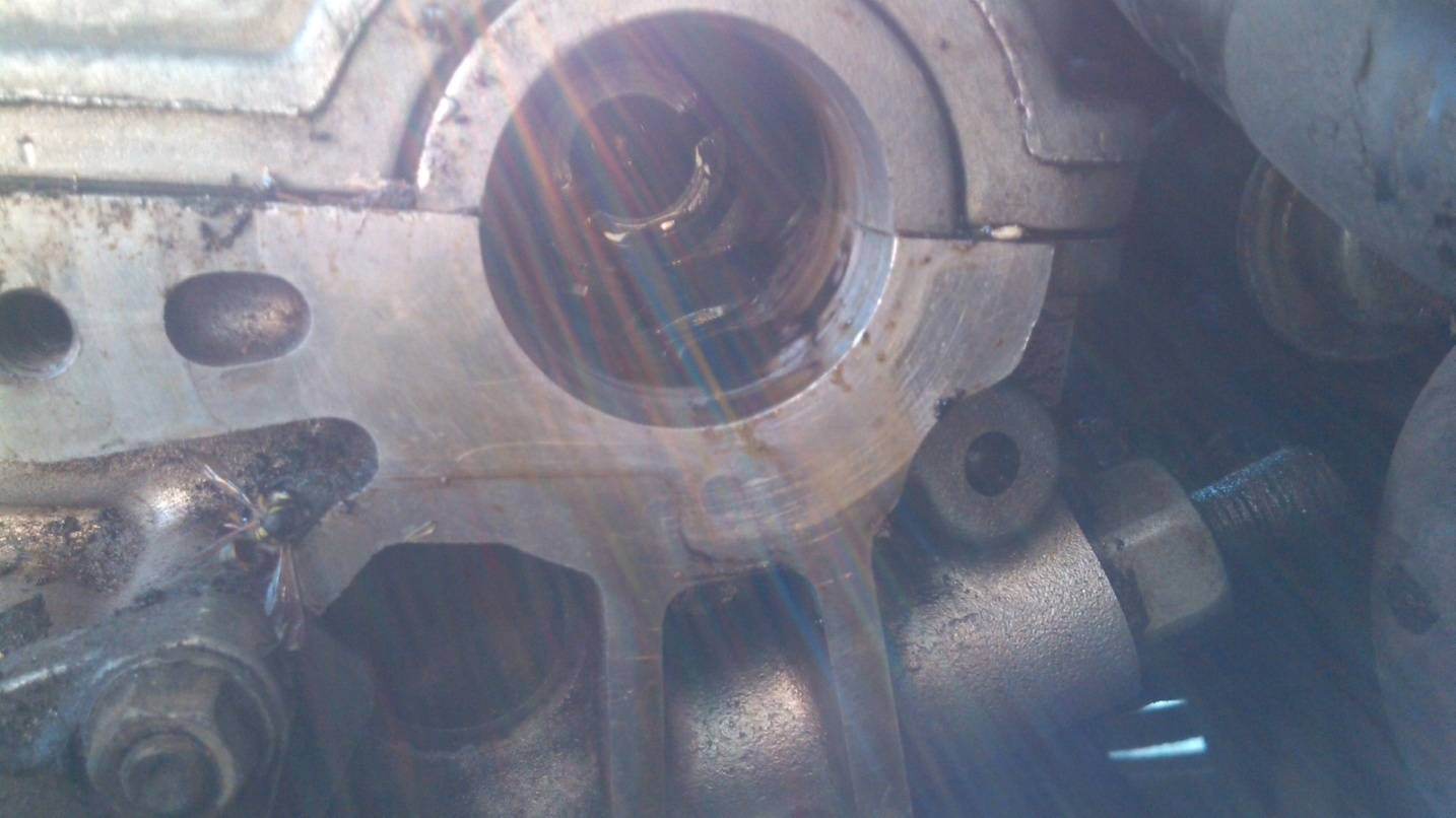

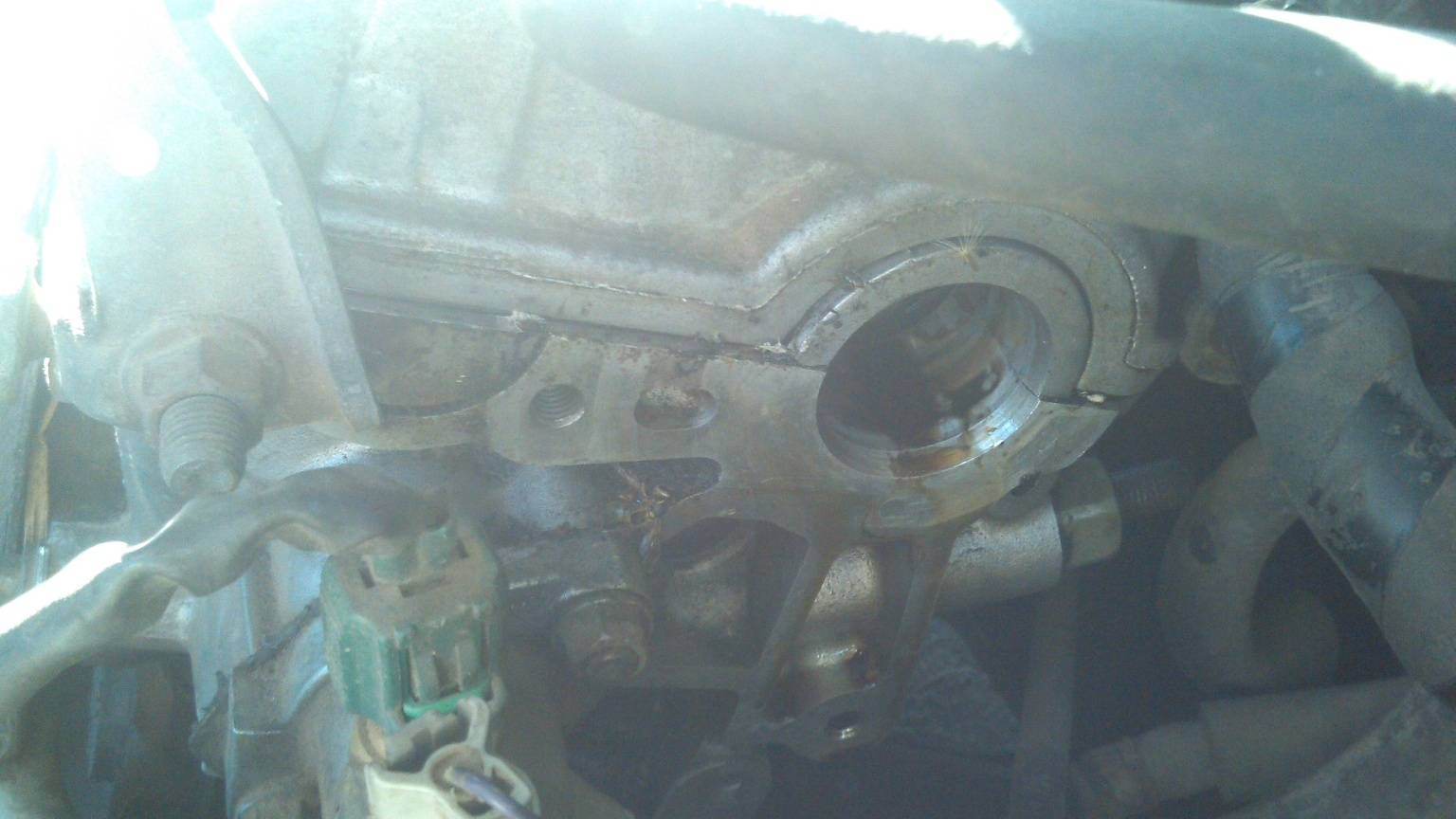

Всем привет!
Прошу подсказать по вопросу - ведёная или нет клапанная крышка и не криво ли она стоит. Левая часть вдавлена, а правая - выступает....
Заранее всех благодарю за ответы!
На фото вид со стороны снятого трамблера. Присутствуют течи масла, которые ну никак не получается устранить, поэтому в голову лезут всякие мысли о кривизне крышки клапанов.
Менял сальник трамблера (внутри) 2 раза.... сейчас там сухо.... менял 2 раза колечко на трамблере - течет вроде все равно оттуда... на третий раз поставил кольцо на 0,5 мм толще - не помогает.... подскажите, в чем может крыться проблемка?
крышка установлена по мануалу....

Так а что сказать? По фото, течи масла по стыку крышка-ГБЦ не наблюдается. На фото у вас левая или правая часть? Что значит вдавлена? Давайте фото тогда уж разных сторон, что бы сравнить можно было то, что вы имеете ввиду. Если течь по уплотнительному кольцу трамблера, как вы пишете, то есть отдельная тема посвященная этому. Что тут скажешь?
на фото - правая часть (лицом к мотору).... трамблер вынут...
вдавлена - это значит стоит криво, есть подозрения на кривую крышку...
течи есть, но конкретно откуда - сказать сложно.... герметик нанесен по мануалу...
ну если с виду ничего плохого не видно, значит всё в норме.

Ты про это место говоришь? Это не клапанная крышка, это типо бугель или хз как он там называется, клапанная крышка ставится нан его сверху, сними клапанную крышку и открути его, вставь трамблер(с новым кольцом) и закрути его(момент 13Нм) он с трамблером ровно встанет, я еще его края, которые прилегают к гбц смазал немного герметиком.
про бугель я знаю... бугель чуть-чуть не так стоит - знаю... а вот обрати внимание на место чуть выше... там где поверх этого бугеля ложится крышка клапанов... вот правее отверстия под трамблер видно, что крышка выступает над бугелем, а левее отверстия - как бы утоплена...
 Заголовок сообщения: Re: Клапанная крышка
СообщениеДобавлено: Вс сен 07, 2014 2:09 am
Крышка обычно ломается-даёт трещину при затягивании гаек,её не ведёт.Прокладка под ней в порядке.

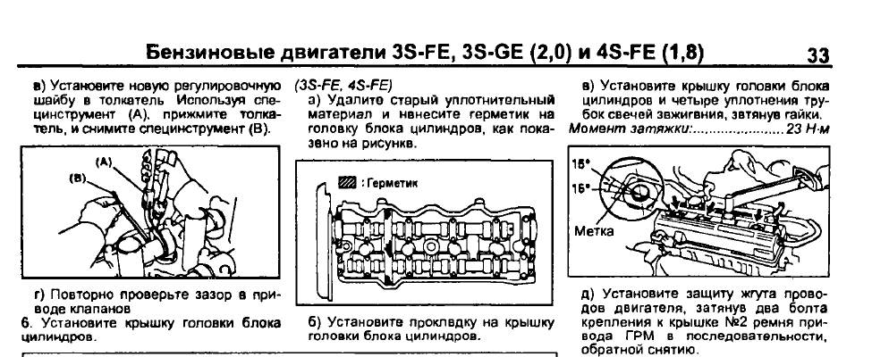

baloven писал(а):
герметик - по мануалу....
Напомни пожалуйста. Как там по мануалу. Под рукой букваря нет :(
Была Toyota Carina E 1.6 (LB)
СообщениеДобавлено: Вт сен 09, 2014 11:19 am
Там разве кладут герметик?Может отсюда перекосы?
вот так ....
