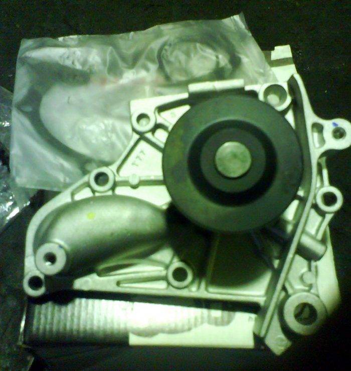

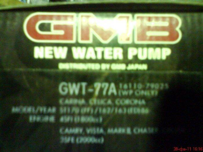

себе ставил вот такую, платил 1.300= 16110-79025
DSC00639.jpg [ 166.73 КБ | Просмотров: 7211 ]
DSC00634.jpg [ 115.3 КБ | Просмотров: 7211 ]

Заказал сегодня именно её 8) Сказали приедет не раньше 13января :evil: 1220р
