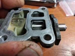

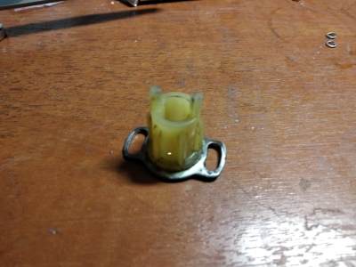

Уважаемые Форумчане!!!
Подскажите,кто знает. В общем разобрал и почистил КХХ, а внутри биметаллической пружины нет.Есть следы герметика,видимо раннее его уже разбирали.
Так должно быть на 4A-FE Std,BOSH motronic???

У меня на стд бош тоже нет....может у бош так сделано....

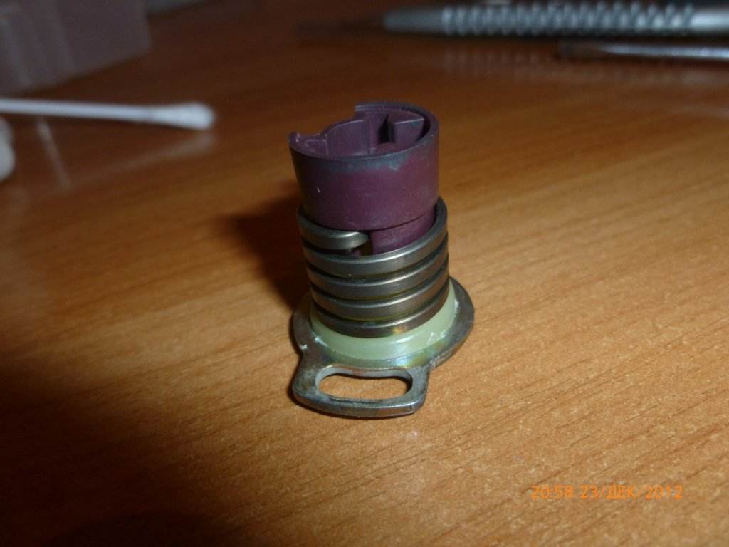

Я на своем бошмотронике разбирал несколько раз уже дроссельную заслонку и чистил её тщательно , пружинка была . Как я понял из мануалов холостым ходом управляют два узла , это магнитный клапан и биметаллическая пружина , два узла походу для большей надежности . Если магнитный клапан работает исправно , то биметаллическая пружина по факту не нужна . Из мануалов я так понял .
Вон как на фото такая у меня

Именно это я и читал,что два независимых друг от друга,для подстраховки на выход из строя одного из них,в общем два узла:1) зависит от температуры ОЖ-(механическая часть) срабатывает биметаллическая пружина,2) зависит от показаний датчика температуры ОЖ на ЭБУ(электрическая часть).И тем не менее при работающей электрике,решать ей,электрике.

Я на своем мотренике запарился с пружинкой играться. Были всем известные "гномы" плюс минус миллиметр разогнешь или загнешь -мозг сходит с ума и появляются гномы.не все так просто вообщем. Как совсем без пружины не знаю.

на моей стоит просто металлическая заглушка с двумя усиками---как бы ограничителями...там пружинке и места встать негде...может на 97 годе ее ставить перестали...хотя патрубки от системы охлаждения на корпус кхх есть...

Может КХХ разные?

Думаю,пружинка там поместится,и должна быть,просто наши предшественники убрали её, или без их ведома...

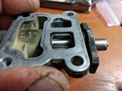

Всем доброго времени суток!На электромагнитном клапане дроссельной заслонки отсутствует термопружина,стоит вот такое чудо(на фото ниже).И регулировке зазор можно выставить,но только с другой стороны.ТАКОЕ МОЖЕТ БЫТЬ?
IMG_20180426_212326[3].jpg [ 93.27 КБ | Просмотров: 7653 ]
IMG_20180426_213334[2].jpg [ 88.88 КБ | Просмотров: 7653 ]
