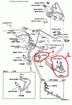

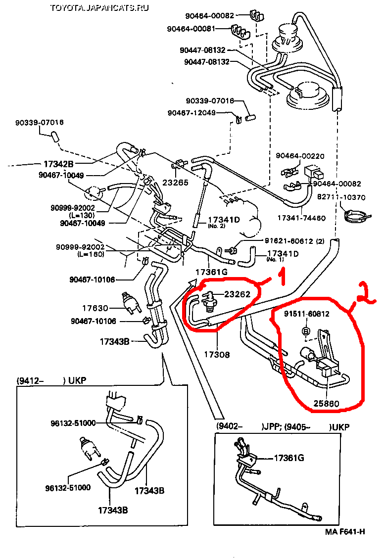

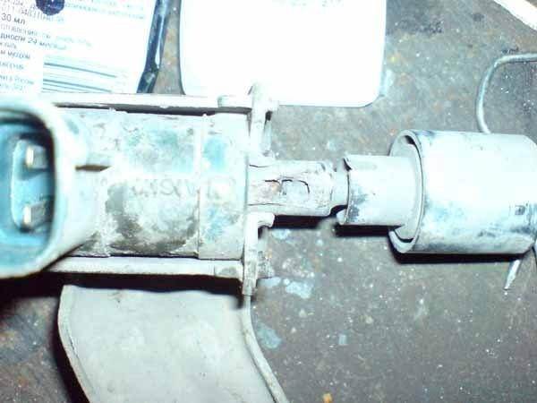

Сломался клапан (на картинке обозначен цифрой 2), я его заклеил...у меня дергается машина, может ли это быть из-за этого клапана...??? как его проверить??? за что он отвечает??? и про клапан 1 тоже сделайте описание...машина уже достала с дерганьем...

Комментарий к файлу: примерно так он был сломан...я заклеил его супер клеем

СообщениеДобавлено: Чт июл 24, 2008 11:00 pm
Сообщения: 3255
Откуда: Самый Север МО
я так понимаю мотор 3s-fe, правильно?

Под номером 1) это клапан с абсорбетра под номером 2)как он правильно называется точно не скажу но работает он с системой LB т.е с заслонками во впускном коллекторе.

diablo,речь идёт не о моторе а о клапане,этот клапан стоит под впускным коллектором на бедном моторе,через него идёт разрежение из впускного коллектора сначала на бочёнок (ресивер)потом на этот клапан а дальше на пневмоклапан управляющий заслонками.Это сто пудово у меня такой стоит,и даже есть один в запасе.

да,эти клапаны одинаковые, но выполняют разные функции на разных моторах! один из них на 4a-FE управляют заслонками, которые перекрывают впускной коллектор. На 3s-GE такой же клапан уже управляет заслонками, которые увеличивают объем впускного коллектора! на 3s-fe клапан участвует в рециркуляции отработавших газов(EGR) и подает их обратно на впуск, чем уменьшает количество кислорода и сокращает количество бензина на впрыске! клапаны одинаковые, но функции совсем разные у них. так вот поэтому и вопрос, а какой мотор то стоит на этой машине.. судя по картинке как раз с такой рециркуляцией.

3s-FE мотор...и если этот клапан не работает(рециркуляции) то может быть расход топлива больше положенного?
СообщениеДобавлено: Чт июл 31, 2008 2:55 pm
Сообщения: 3255
клапан 1 открывается при достижении определенной температуры двигателя. в холодном состоянии он не проводит воздух. клапан 2 скорее всего и выполняет функции по включению EGR. если система не работает,то мне кажется должно дергаться на холостых и до отключения системы, у тебя так? когда она дергается?
