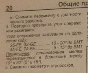

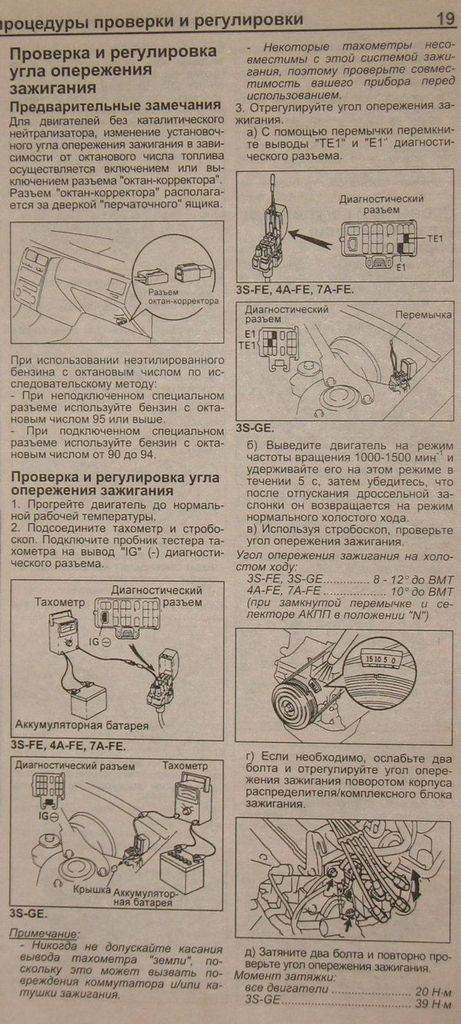

СообщениеДобавлено: Вт сен 01, 2015 7:57 pm
Сообщения: 77
Откуда: Киров
Угол Опережения Зажигания проверяется стробоскопом
Добавлено спустя 10 минут 22 секунды:
из книги
уоз.jpg [ 122.6 КБ | Просмотров: 5613 ]
уоз2.jpg [ 18.96 КБ | Просмотров: 5613 ]

Спасибо попробую, если найду стробоскоп.
