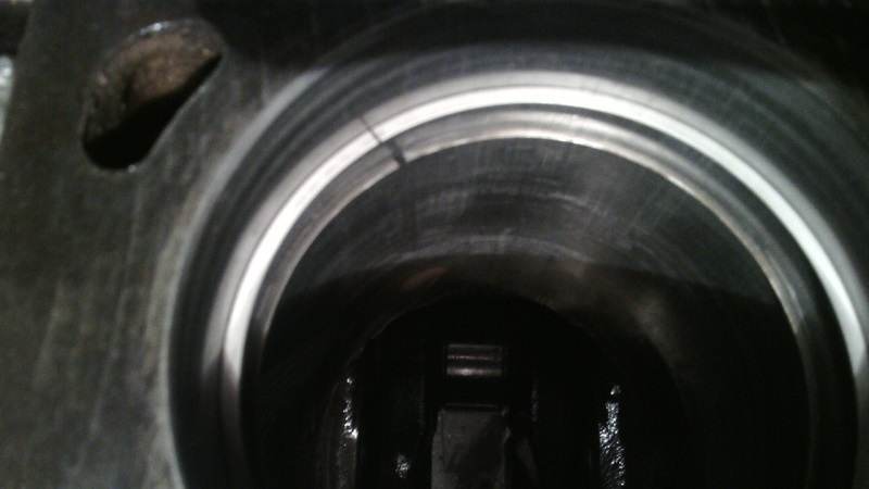

Можешь заказывать кольца и голову не бей. Я разбирал двигатель. Тот нагар, что между кольцом и поршнем не лавр, не херавл не возмёт. Только ручками. :)
у меня расход масла до ремонта был 1 литр на 500 км.делал раскоксовку несколько раз вот этим http://webauto.com.ua/p9802-Sprey-antik ... 0011_320ml
.думал избавит от большого расхода масла,а нет не избавила!!
так вот после вскрытия мотора и изъятия поршней оказалось сто кольца все свободно двигались в канавках и нагара не было вообще! так что средство от нагара помогает ,но проблему не решает!

Мурат1623 писал(а):
А в чём была причина масложорства?
[/quote
в кольцах и мск!!зазор в замках в масло съемных был 1.05 мм,а в новых 0.3 мм.
ОВЕРКВОТИНГ ЗАПРЕЩЁН!!!
Комментарий к файлу: верхнее новое нижнее старое!
IMG_20151227_125053.jpg [ 98.91 КБ | Просмотров: 2910 ]
