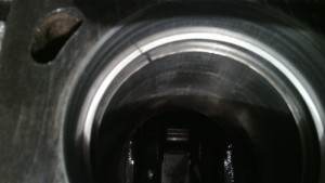

Мурат1623 писал(а):
А в чём была причина масложорства?
[/quote
в кольцах и мск!!зазор в замках в масло съемных был 1.05 мм,а в новых 0.3 мм.
ОВЕРКВОТИНГ ЗАПРЕЩЁН!!!
Комментарий к файлу: верхнее новое нижнее старое!
