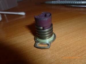

Я на своем бошмотронике разбирал несколько раз уже дроссельную заслонку и чистил её тщательно , пружинка была . Как я понял из мануалов холостым ходом управляют два узла , это магнитный клапан и биметаллическая пружина , два узла походу для большей надежности . Если магнитный клапан работает исправно , то биметаллическая пружина по факту не нужна . Из мануалов я так понял .
Вон как на фото такая у меня

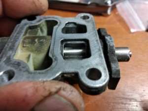

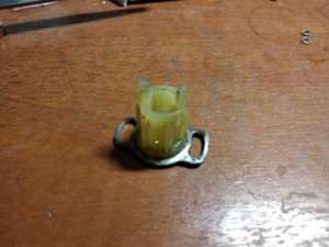

Всем доброго времени суток!На электромагнитном клапане дроссельной заслонки отсутствует термопружина,стоит вот такое чудо(на фото ниже).И регулировке зазор можно выставить,но только с другой стороны.ТАКОЕ МОЖЕТ БЫТЬ?
