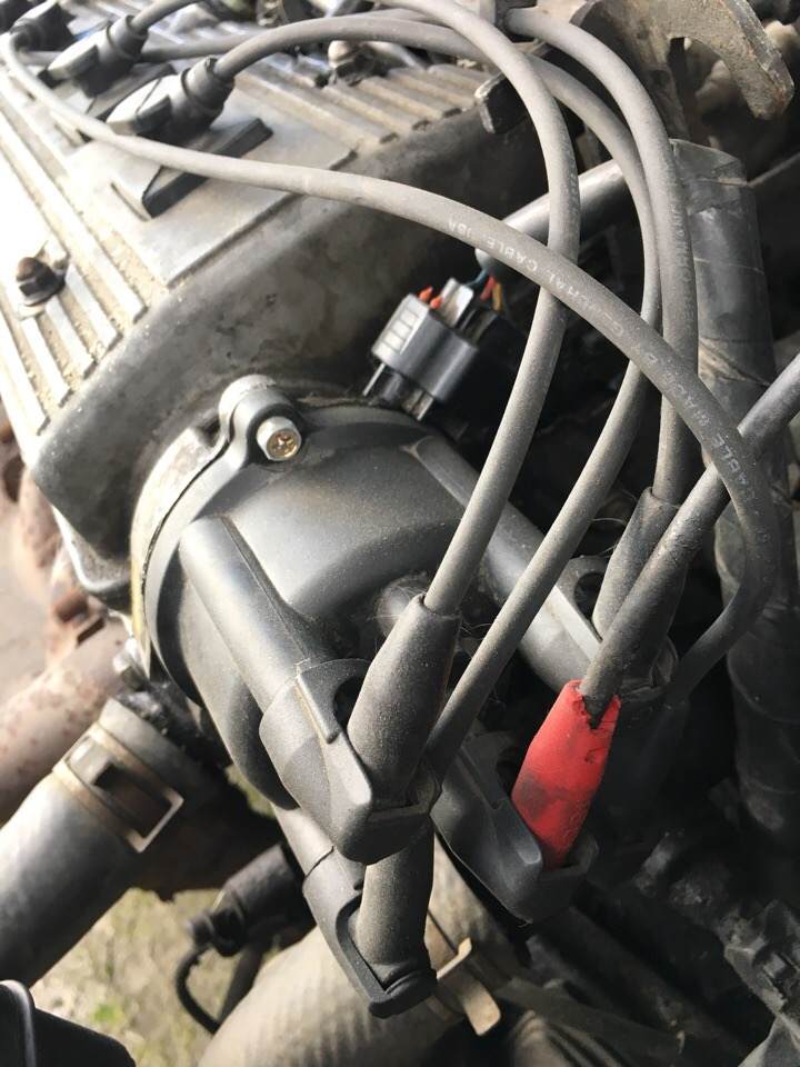

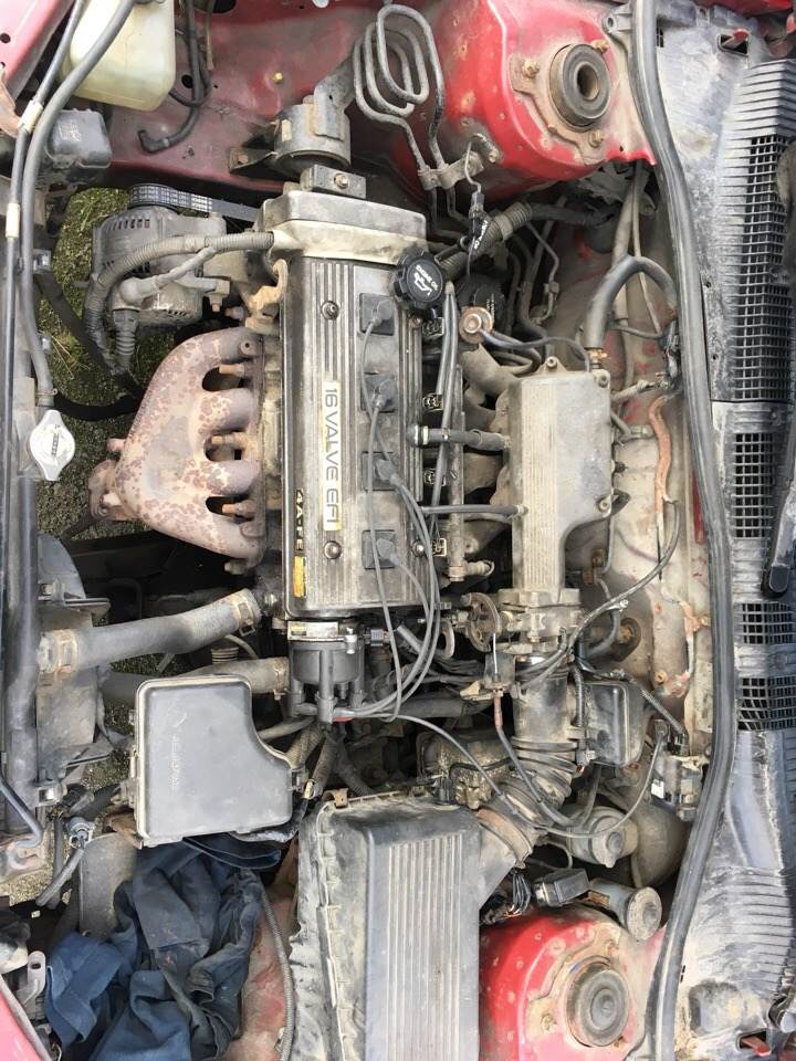

Фотку подкапотного в студию-сверху,где форсунки и трамблёр.

фото
Добавлено спустя 28 секунд:
сверху
трамблер.jpg [ 184.38 КБ | Просмотров: 7605 ]
форсунки.jpg [ 278.2 КБ | Просмотров: 7605 ]
