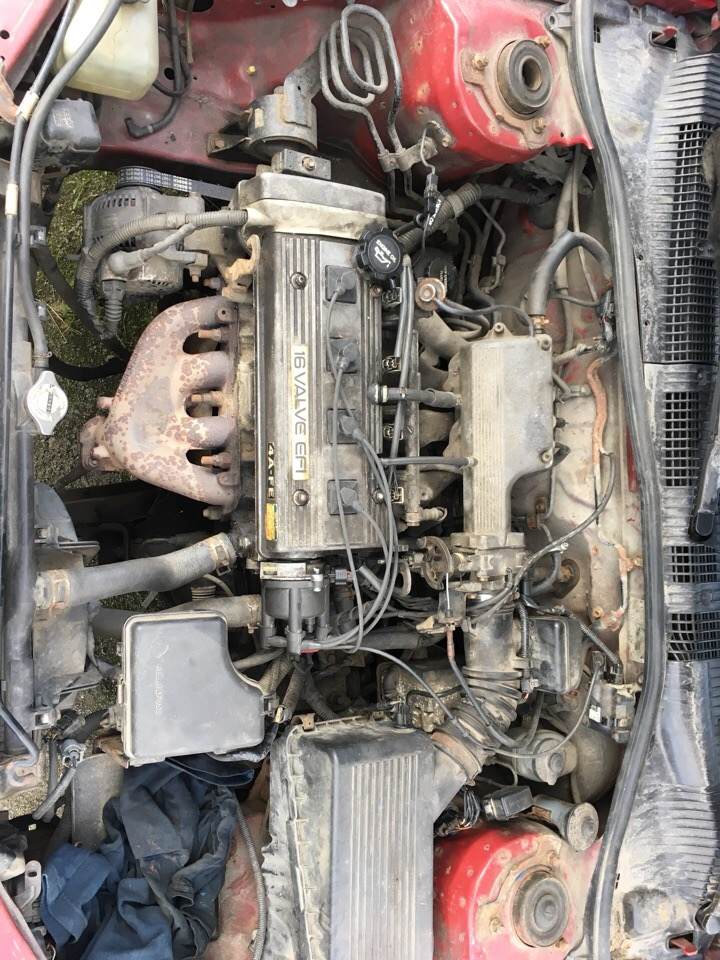

Фотку подкапотного в студию-сверху,где форсунки и трамблёр.

фото
Добавлено спустя 28 секунд:
сверху
трамблер.jpg [ 184.38 КБ | Просмотров: 7558 ]
форсунки.jpg [ 278.2 КБ | Просмотров: 7558 ]

Dart писал(а):
снял мотор,и поставил на другой кузов
Мотор ЛБ, а датчик который стоит на выхлопной поставил от ЛБ или от БОШ...они разные....
 Заголовок сообщения: Re: не развивает обороты
СообщениеДобавлено: Пн авг 20, 2018 10:37 am
Зарегистрирован: Ср авг 15, 2018 10:58 pm
Сообщения: 6
Двигатель: 4 A-FE
kulon nn писал(а):
лямду поставил вместе с выхлопом который стоял на этом моторе
