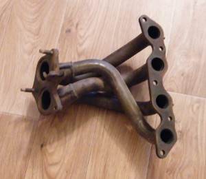

Дэн, имеется штаны-коллектор как на первом фото!
нужно сделать приёмную трубу-колено к этому коллектору!

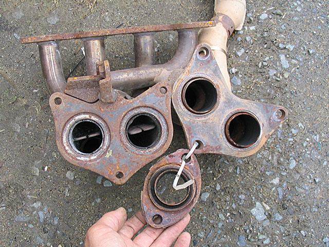

Знать бы ещё как выглядит "правильная" приёмная труба к этому коллектору....
Добавлено спустя 9 минут 14 секунд:
Во! нашёл фото того что мне нужно! только как по фото сделать и не об****ся :ne_vi_del:

У меня такой вып. коллектор, и приемная труба, выступы на приемной трубе,
даже когда одеты кольца, немного заходят в коллектор, у меня стоит такая:
Приемная труба.jpg [ 6.38 КБ | Просмотров: 10334 ]
Но вот это соединение с графитовым кольцом :evil: , собираюсь вместо него
вварить гофру, звенит когда с места по резче трогаешься.

Гофру вари обязательно и поменьше!
А фланец на приёмной трубе ровный? без углублений для колец? Трубки завальцованы?

Фланец ровный, не совсем понял как завальцованы, трубки торчат те же самые, из которых
сами "штаны", получается фланец одет на трубы, так чтоб они торчали, и обварен, когда
будешь регулировать, меряй по коллектору, без прокладок, не ошибешся :-ok-:

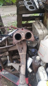

Всем доброго времени суток. Не могу найти объявление, кто делает фланцы. Может кто кинет ссылку. Нужены фланцы от штанов к катализатору
СообщениеДобавлено: Вс окт 17, 2021 8:13 pm
мой знакомый Ищет приемную трубу на Авик 17410-0D040. Прогнили фланцы. Может у кого что то похожее завалялось? катализатор совсем не обязателен…
Она очень похожа на ту которая на фото.
