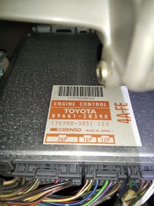

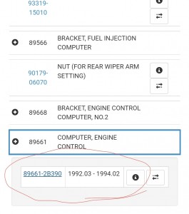

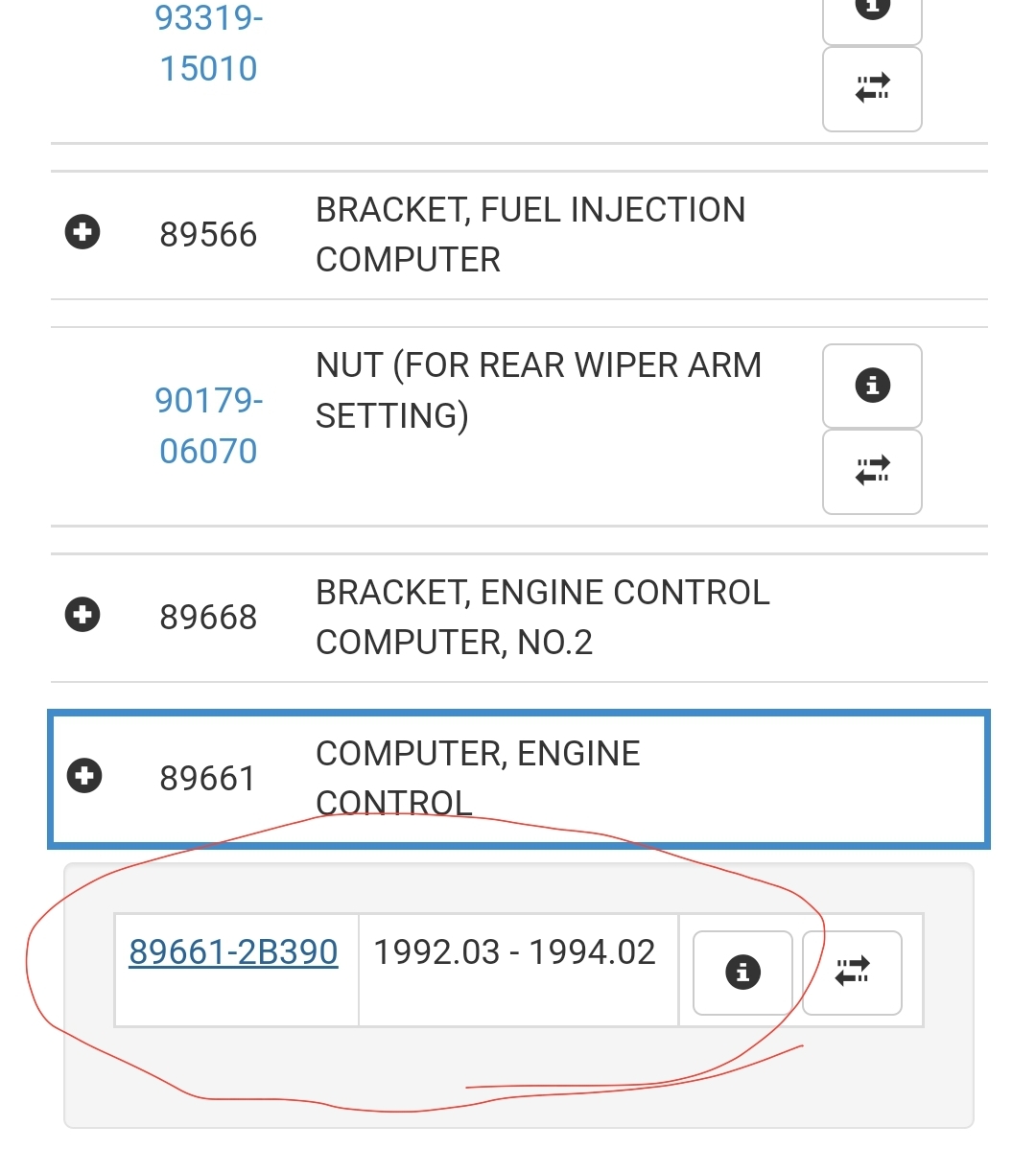

Добрый день. Нашел на разборке все что указано в теме (http://carinae.com.ua/forum/viewtopic.p ... 190#p81608) для переделки LB в STD и отдал установить.
Все собрали, машина заводится. на приборном щитке ошибок нет.
На сто утверждают что в установленной косе от донора нет разъема для кислородного датчика и датчика детонации.
номер снятого эбу от LB 89661-2B570
номер установленного эбу от STD 89661-2B390 (сверял со списком подходящих из вышеуказанной статьи)
у донора VINа нет, есть только выбитый номер кузова AT190-0075324
Вопрос: данный блок умеет работать с кислородным датчиком?
что нужно что бы подключить кислородный датчик и датчик детонации?
Как так могло получится что нет разъема на датчик детонации?
Помогите разобраться :wo)(ll: :upal_v_nogi:
ниже фото нового эбу и таблички от донора

Faranos писал(а):
Это самые первые леворукие короны-карины выпускались для ближнего востока поэтому вина нет, вместо него фрейм как на праворульках. Соответственно данный донор не имеет датчика кислорода и детонации. Вместо кислородника там установлен регулятор смеси на правом переднем крыле. С помощью него настраивается нужная смесь, грубо говоря это класс евро "0"
Спасибо за ответ!

СообщениеДобавлено: Ср фев 02, 2022 1:14 pm
Исходя из того, что эбу который сейчас стоит будет без датчика.
Так как в косе нет проводов под датчики то как минимум при замене эбу их нужно будет прокидывать, максимум это замена косы. Сейчас расход будет точно не правильным так как нет настройки. Ставьте регулятор с донора и заедьте настроить по газоанализатору.
Ну и дополню эбу 2d070 шёл до 94г.в. соответственно без иммо.

СообщениеДобавлено: Ср фев 02, 2022 2:16 pm
Возможно что на доноре эбу меняли так как сейчас мне его фрейм номер выдал другой эбу который именно без датчика.
Добавлено спустя 6 минут 13 секунд:
Re: Переделал LB в STD - нет разъема для кислородного датчика
Михаил1982 писал(а):
ЭБУ 89661-2B370 имеет датчик кислорода и датчик детонации
На ЭБУ даже контакт есть KNK
На плате пишут все обозначения контактов но не все пины бывают активны. У вас от завода 2b370?
Screenshot_20220202-181225_Chrome.jpg [ 527.63 КБ | Просмотров: 17105 ]
Screenshot_20220202-181250_Chrome.jpg [ 209.42 КБ | Просмотров: 17105 ]
