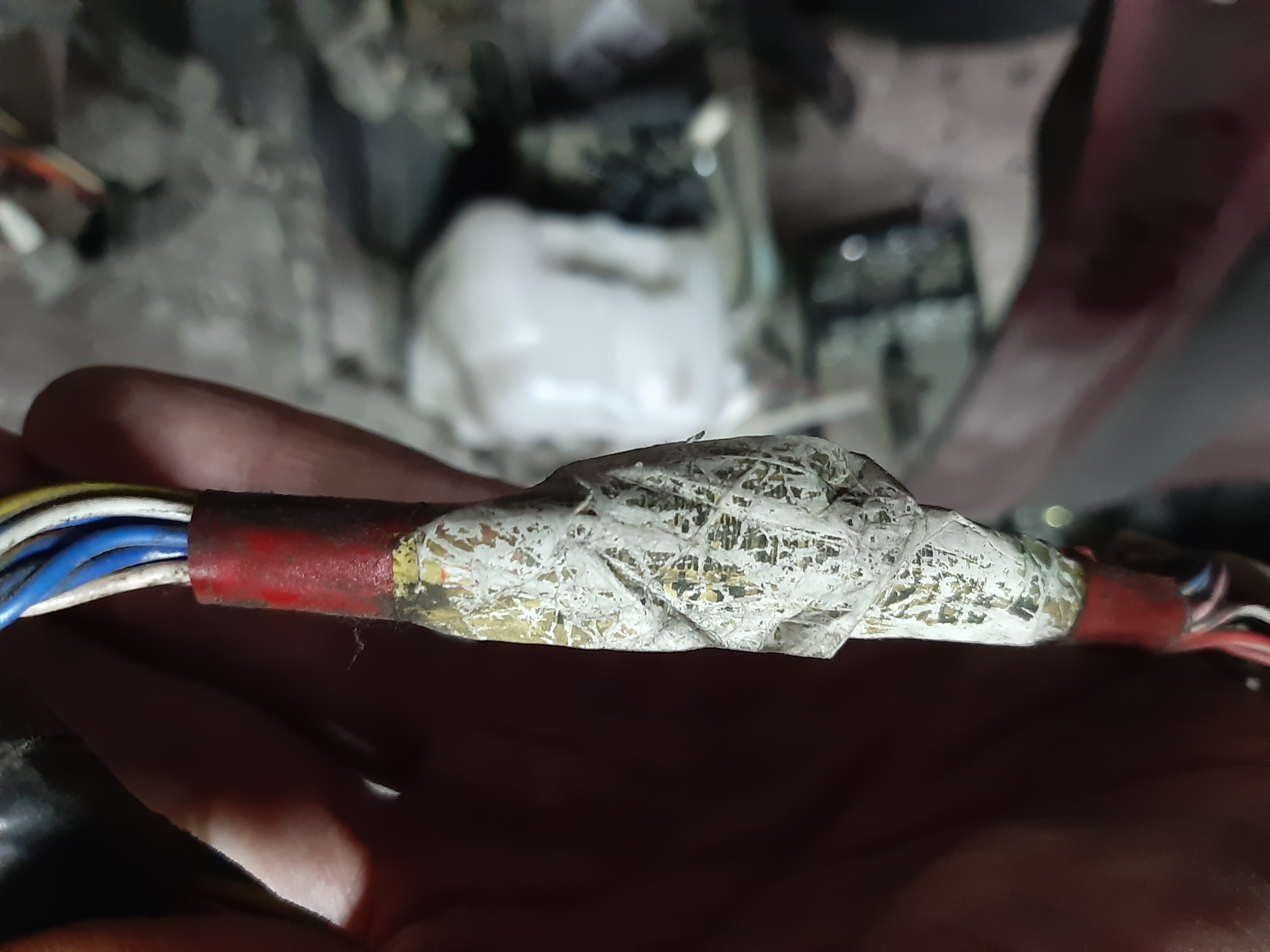

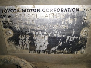

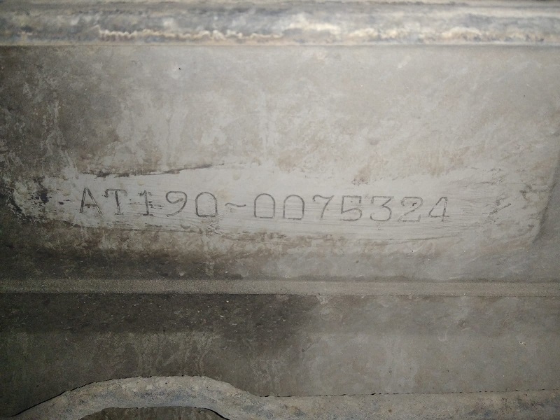

Добрый день. Нашел на разборке все что указано в теме (http://carinae.com.ua/forum/viewtopic.p ... 190#p81608) для переделки LB в STD и отдал установить.
Все собрали, машина заводится. на приборном щитке ошибок нет.
На сто утверждают что в установленной косе от донора нет разъема для кислородного датчика и датчика детонации.
номер снятого эбу от LB 89661-2B570
номер установленного эбу от STD 89661-2B390 (сверял со списком подходящих из вышеуказанной статьи)
у донора VINа нет, есть только выбитый номер кузова AT190-0075324
Вопрос: данный блок умеет работать с кислородным датчиком?
что нужно что бы подключить кислородный датчик и датчик детонации?
Как так могло получится что нет разъема на датчик детонации?
Помогите разобраться :wo)(ll: :upal_v_nogi:

CARINA E(JPP)SED/LB AT190,CT190,ST191
Двигатель: Lean Burn 4AFE 1600CC 16-VALVE DOHC EFI
1993, механика, LIFTBACK GL TYPE
Код модели: AT190L-ALMNKW
СообщениеДобавлено: Ср фев 02, 2022 12:48 pm
Это самые первые леворукие короны-карины выпускались для ближнего востока поэтому вина нет, вместо него фрейм как на праворульках. Соответственно данный донор не имеет датчика кислорода и детонации. Вместо кислородника там установлен регулятор смеси на правом переднем крыле. С помощью него настраивается нужная смесь, грубо говоря это класс евро "0"

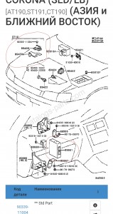

СообщениеДобавлено: Ср фев 02, 2022 1:14 pm
Исходя из того, что эбу который сейчас стоит будет без датчика.
Так как в косе нет проводов под датчики то как минимум при замене эбу их нужно будет прокидывать, максимум это замена косы. Сейчас расход будет точно не правильным так как нет настройки. Ставьте регулятор с донора и заедьте настроить по газоанализатору.
Ну и дополню эбу 2d070 шёл до 94г.в. соответственно без иммо.

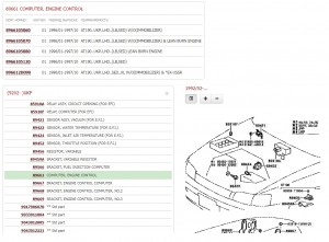

СообщениеДобавлено: Ср фев 02, 2022 2:16 pm
Возможно что на доноре эбу меняли так как сейчас мне его фрейм номер выдал другой эбу который именно без датчика.
Добавлено спустя 6 минут 13 секунд:
Re: Переделал LB в STD - нет разъема для кислородного датчика
Михаил1982 писал(а):
ЭБУ 89661-2B370 имеет датчик кислорода и датчик детонации
На ЭБУ даже контакт есть KNK
На плате пишут все обозначения контактов но не все пины бывают активны. У вас от завода 2b370?
Screenshot_20220202-181225_Chrome.jpg [ 527.63 КБ | Просмотров: 17118 ]
Screenshot_20220202-181250_Chrome.jpg [ 209.42 КБ | Просмотров: 17118 ]

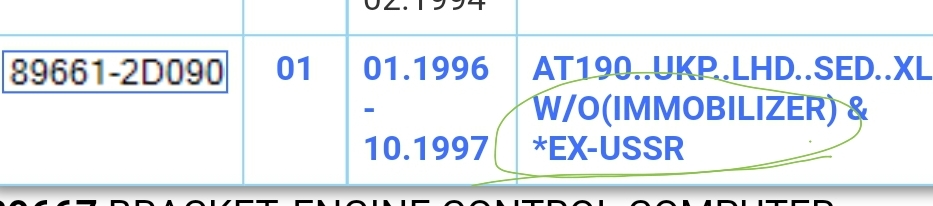

СообщениеДобавлено: Ср фев 02, 2022 2:24 pm
Зарегистрирован: Вс янв 30, 2011 1:46 pm
Сообщения: 152
Откуда: Крым, г.Симферополь
Машина: CARINA E LIFTBACK
Получается есть надежда что мой поддерживает кислородник и нужно прокатиться, почитать ошибки и поискать на ЭБУ контакт KNK!
Большое спасибо за то что помогаете! Сейчас поеду в сервис за машинкой и займусь
Если, вдруг, не поддерживает, то, подытожив:
89661-2D070 - подходит любой
89661-2B370 - подходит любой
89661-2D090 1994 - 1996 W/O (CATALYTIC CONVERTER) - без катализатора. подходит
89661-2D090 1996 - 1997 W/O (IMMOBILIZER) & *EX-USSR - без иммобилайзера. подходит.
надписи *EX-USSR что-то означает, за исключением что он для постсоветского пространства. по датчикам все тоже самое же?
89661-2D090-1.jpg [ 13.79 КБ | Просмотров: 17116 ]
89661-2D090-2.jpg [ 18.08 КБ | Просмотров: 17116 ]

СообщениеДобавлено: Ср фев 02, 2022 2:35 pm
Сложно что то точно сказать если по каталогам такой разбег информации, также могут быть и ошибки.
Сейчас посмотрел что эбу 2b370 шёл для Европы калифорнии, т.е. на авто с вин кодом и явно с повышенными требованиями к экологии, соответственно с кислородником. 2b390 для Греции.
СообщениеДобавлено: Ср фев 02, 2022 2:42 pm
Сообщения: 4547
По моему как раз для СССР делались без кислородного датчика и катализатора.

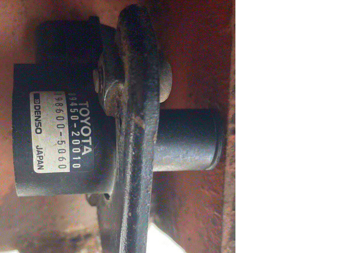

видимо этот датчик смеси нужно смотреть
на разборке сказали что он подключается ко второй косе. получается ее тоже менять.
лучше куплю косу для std с кислородником.
нашел объявления, в которых указан номер детали косы. Возможно ли определить какой номер косы с каким номером ЭБУ устанавливались в машину?
ЭБУ, к примеру, нужнен 89661-2B370. а проводка 821212H201 - совместимы ли они?
как что-то понять по номеру косы - она от std иди lb? работает с блоками aisin или bosh?
Зачем косу,там всего три провода к эбу, можно и в салоне его поставить рядом с блоком. Захотел забеднил, захотел обогатил))
ок, спасибо ) все равно хочу машинку с кислородником )

Номер косы можно посмотреть на авто с STD но не у всех он дожил до этих дней. Вот у меня висит коса от 4афе стандарт, там был бошевский трамблёр, а номер, даже не знаю.
20220204_173704.jpg [ 4.03 МБ | Просмотров: 16908 ]
