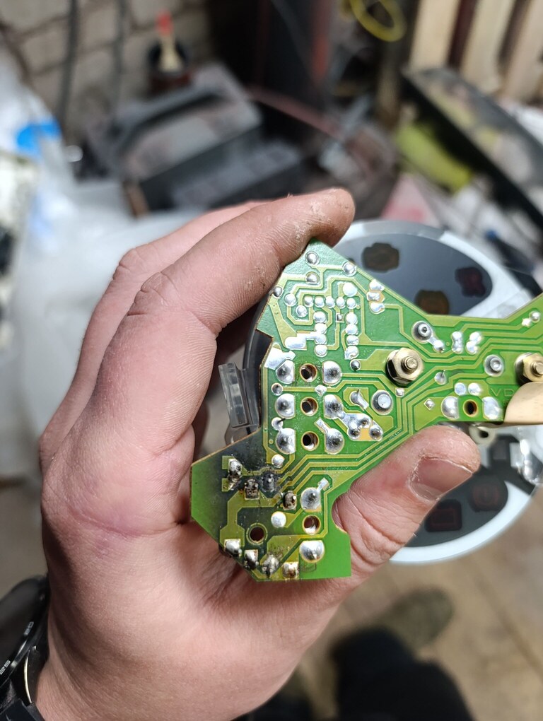

Снял приборку. Может ли из-за данной ситуации хреново работать?
https://drive.google.com/file/d/1puOiUO ... p=drivesdk
https://drive.google.com/file/d/1q2Z14T ... p=drivesdk
Настроил доступы
На багажнике следы от наклеек GTSi, но что-то я сомневаюсь...
Последний раз редактировалось dontkillmvibe Вс дек 22, 2024 1:45 pm, всего редактировалось 1 раз.

Дмб писал(а):
3000 об :wink:
Посмотрите, пожалуйста, фото в сообщении выше)

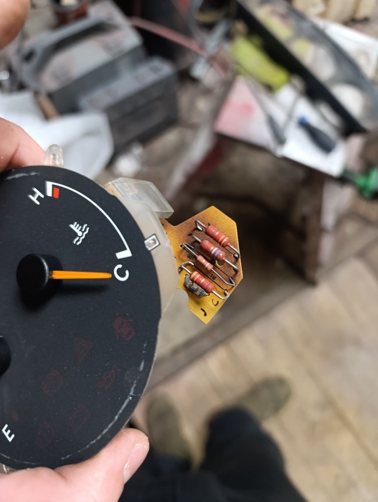

Добавлено спустя 19 минут 13 секунд:
Замерил сам датчик - по сопротивлению все по учебнику)
Добавлено спустя 20 секунд:
Сейчас, банально, проверю приборку
Добавлено спустя 46 минут 4 секунды:
https://drive.google.com/file/d/1qVAtJ8 ... p=drivesdk
https://drive.google.com/file/d/1qXzqHU ... p=drivesdk
Что-то явно не то

СообщениеДобавлено: Вс дек 22, 2024 5:46 pm
Сообщения: 3629
У меня не открываются они
Приборку надо в любом случае всю пропаивать, от времени там у всех детали болтаются.

Зарегистрирован: Чт июн 01, 2023 9:53 am
Сообщения: 66
Откуда: Минск
Машина: Toyota Carina E Британка
Двигатель: 4A-FE 1.6 Bosh
Приборку надо в любом случаее всю пропаивать, отвремени там у всех детали болтаются
1000010573.jpg [ 142.75 КБ | Просмотров: 13947 ]
1000010572.jpg [ 116.96 КБ | Просмотров: 13947 ]

СообщениеДобавлено: Вс дек 22, 2024 6:34 pm
Сообщения: 3629
Уже пропаяли)
СообщениеДобавлено: Вс дек 22, 2024 7:14 pm
Сообщения: 66
Откуда: Минск
Дмб писал(а):
Уже пропаяли)
Ну видимо, не очень хорошо :)
Сейчас отдам на проверку и перепайку. Там уже понятно будет:)
Ибо прозванивал этот датчик (по инструкциям с форума) и где-то даёт просадку)

Дмб писал(а):
Надо искать
Оказалось, что на приборке сдохла катушка, на стрелке которая. Сказали, что заменят катушку. Отпишу о результатах :)
