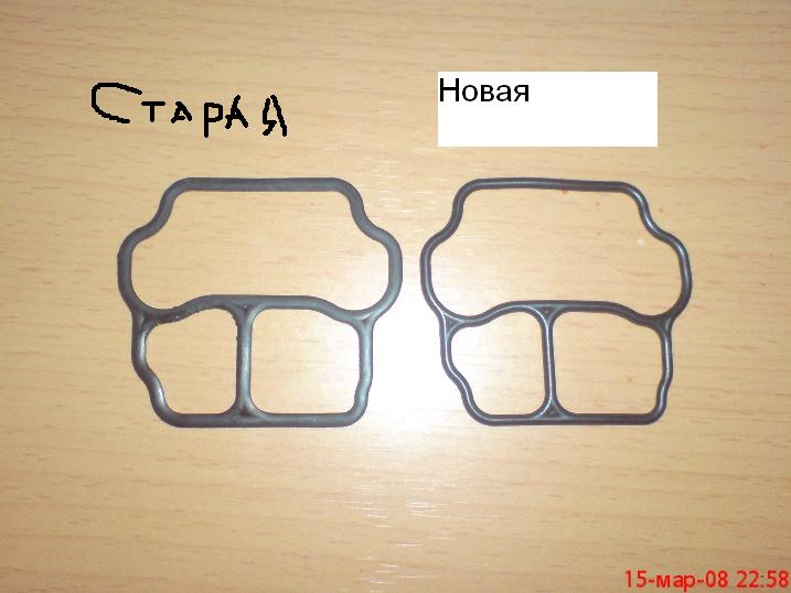

по букварю написано как проверять клапан хх, там надо менять миинусы с одного контакта на другой и заслонка должна то открываться то закрываться, а как она должна находиться если не подводить электричесто(просто на снятую) немного приоткрыта как у меня или как то по другому?????????
CarinaE на Drive2
 Заголовок сообщения: И опять КХХ
СообщениеДобавлено: Вс мар 16, 2008 12:21 am
Сообщения: 569
пришла прокладка (у нас они только на заказ 2 недели)
CarinaE на Drive2
СообщениеДобавлено: Вс мар 16, 2008 12:26 am
Сообщения: 569
и еще одна маленькая проблема.............потерял регулировочный винт че делать как быть??????????щас пока временно сделал так...но как мне точно накрутить винтик Я НЕ ЗНАЮ не написано ни где(просто до касания???????????)если да то зачем он тогда вообще нужен???????????
