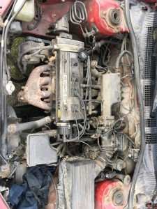

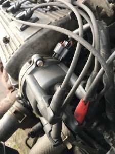

Фотку подкапотного в студию-сверху,где форсунки и трамблёр.

Двигатель: 4 A-FE
фото
Добавлено спустя 28 секунд:
сверху

Dart писал(а):
снял мотор,и поставил на другой кузов
Мотор ЛБ, а датчик который стоит на выхлопной поставил от ЛБ или от БОШ...они разные....

kulon nn писал(а):
лямду поставил вместе с выхлопом который стоял на этом моторе
