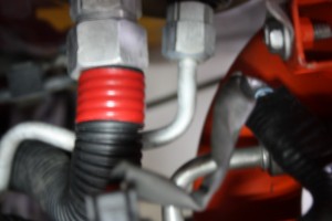

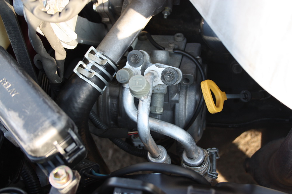

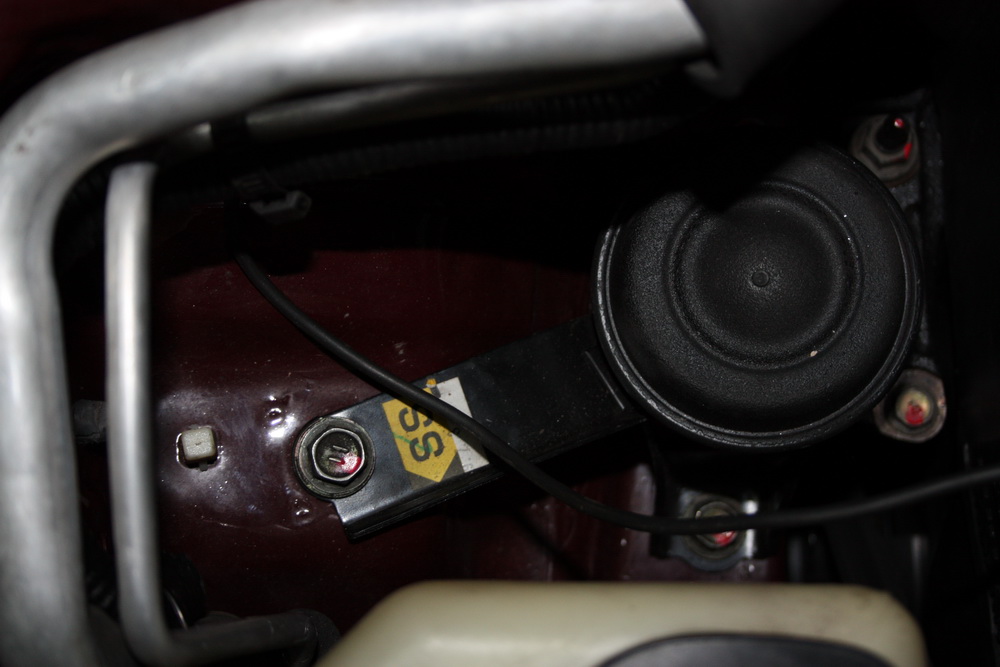

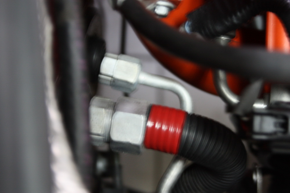

3s и beams
IMG_7355.JPG [ 138.44 КБ | Просмотров: 7685 ]
IMG_7354.JPG [ 143.19 КБ | Просмотров: 7685 ]

Faranos писал(а):
У моторов серии "А" бачёк Гур находится на насосе, т.е. на двигателе, а у серии "$" на правом стакане кузова.
У бимса коллектор больше, поэтому и проблема. И ещё, если у тебя стоит на моторном щите пластина гасящая вибрацию то её тоже нужно убрать. Номер её 55261-05010.
ДАНУНАФИГ, ещё и бачок? Не уследил, капец. От 7а не воткнуть сверху на насос от 3с? Надо бачок с кронштейном и патрубками брать?
Upd.: Да, там только бачок ещё добирать с кронштейном.
Не понял, что за пластина. Вроде бы нет ее.

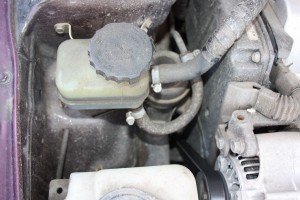

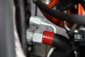

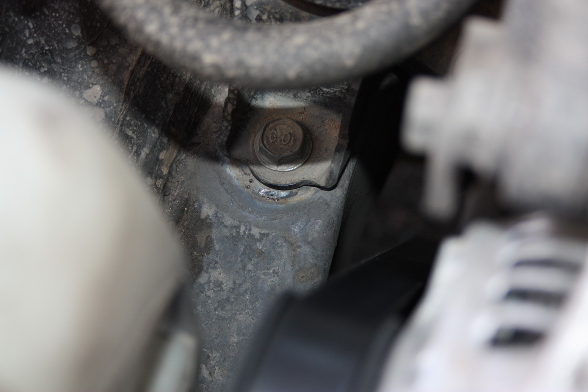

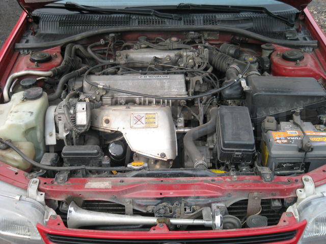

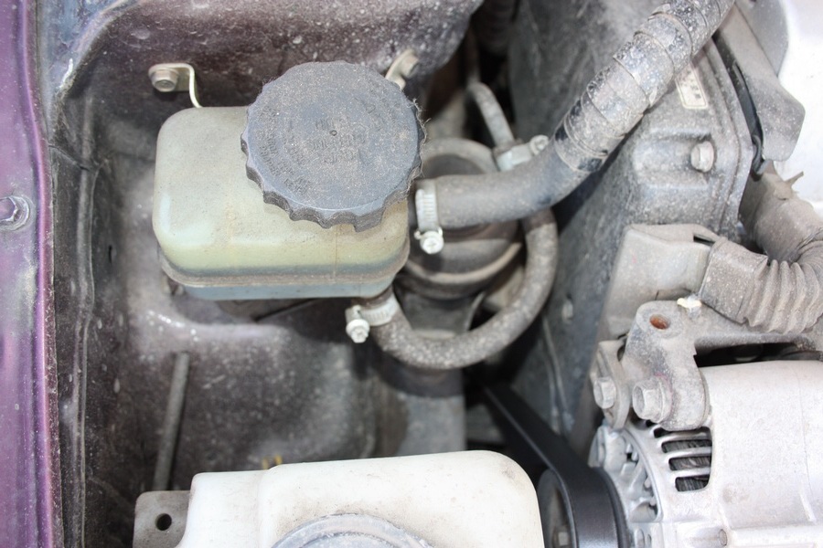

Как правую подушку установил? Раз мотор стоит, с трубками от кондея должно быть всё понятно, задевают ли коллектор, мешают ли установке подушки. Крепление бочка гура на крайняк можно и переделать.
IMG_3343.JPG [ 4.32 МБ | Просмотров: 7642 ]
IMG_3346.JPG [ 190.37 КБ | Просмотров: 7642 ]
43855329.jpg [ 69.22 КБ | Просмотров: 7642 ]

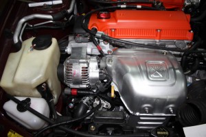

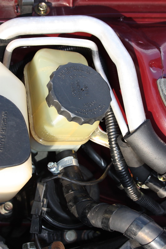

Первые две фотки это дорестаил 4А свапнут на 3sge, для наглядности фото бочка. 3-я фотка 3sfe с кондеем, тоже дорестаил, но сути прохождения трубок кондея и расположения бочка не меняет. Единственное что у дорестайла ещё идёт охладитель гура в виде радиатора перед основным радиатором ОЖ, соответственно и трубки туда идут ещё. А у рестайла вместо этого радиатора стоит трубка типа как у тебя на месте бочка гура 3s, но она просто лежит по правому лонжерону.

IMG_3347.JPG [ 146.1 КБ | Просмотров: 7638 ]
IMG_3348.JPG [ 194.72 КБ | Просмотров: 7638 ]

У меня впереди стоит радиатор для охлаждения масла.
Как идут трубки Гура я не помню, но спереди тоже какая трубка загибиалсь и уходила обратно.
Дело было крайне давно. Машина уже 3 года в сервисе висит.
Гайки вваривались. Каким образом, мастер сам не помнит. Возможно, вырезали окно в лонжероне, когда меняли брызговик
Подушка почему-то не подошла к кронштейну ДВС, который от калды 210й
СообщениеДобавлено: Пт апр 24, 2020 9:15 pm

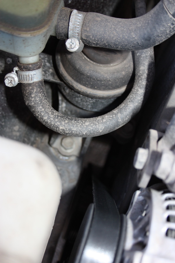

Вот трубка что загибалась и уходила обратно это и есть от гура

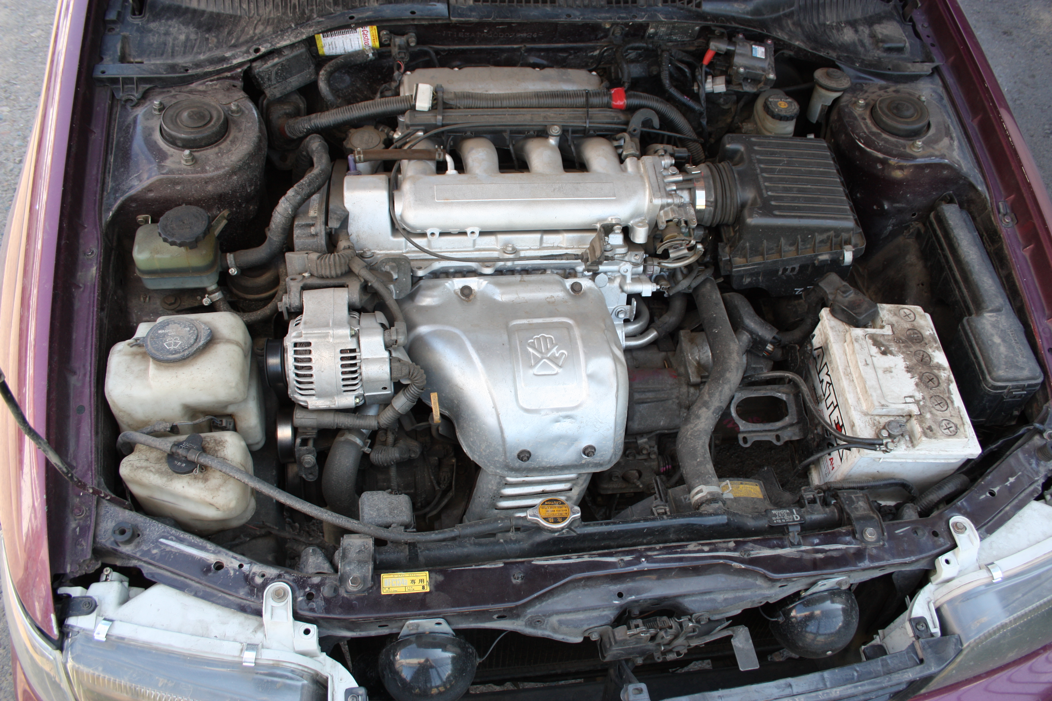

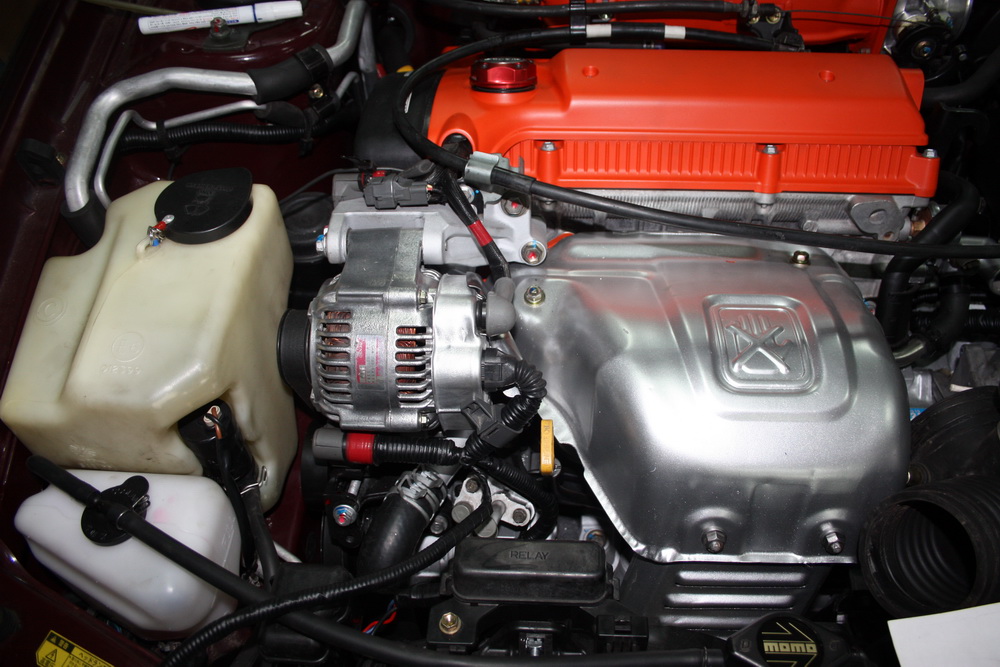

Вот ещё фотки у себя нашёл, кому то делал много лет назад.. :) Тёмичу привет!
IMG_6737.JPG [ 180.88 КБ | Просмотров: 7629 ]
IMG_6738.JPG [ 152.3 КБ | Просмотров: 7629 ]
IMG_8463.JPG [ 143.85 КБ | Просмотров: 7629 ]
IMG_8195.JPG [ 231.91 КБ | Просмотров: 7629 ]
как же вкусно выглядит) кстати, у меня-то на 7а клапана в районе стакана находятся, а на 3с, смотрю, на компрессоре почти)
