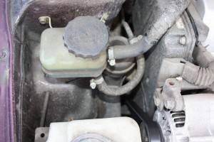

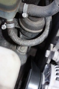

Как правую подушку установил? Раз мотор стоит, с трубками от кондея должно быть всё понятно, задевают ли коллектор, мешают ли установке подушки. Крепление бочка гура на крайняк можно и переделать.

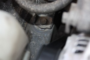

я использовал вот эту подушку. вот только с самим кронштейном на ДВС она не совпала на 1 болт. думаю, что просверлю в нем отверстие и нарежу резьбу.
передний и задний кронштейны без проблем встали. хотя мастер все-равно говорит, что мотор стоит не совсем так, как надо, поэтому надо чуть подпилить передний кронштейн. честно хз как так, ведь по сути все встало болт-он, кроме подушки мкпп

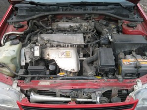

Первые две фотки это дорестаил 4А свапнут на 3sge, для наглядности фото бочка. 3-я фотка 3sfe с кондеем, тоже дорестаил, но сути прохождения трубок кондея и расположения бочка не меняет. Единственное что у дорестайла ещё идёт охладитель гура в виде радиатора перед основным радиатором ОЖ, соответственно и трубки туда идут ещё. А у рестайла вместо этого радиатора стоит трубка типа как у тебя на месте бочка гура 3s, но она просто лежит по правому лонжерону.

Как подушку к лонжерону крепили? Там под неё закладных нет..

Гайки вваривались. Каким образом, мастер сам не помнит. Возможно, вырезали окно в лонжероне, когда меняли брызговик
Подушка почему-то не подошла к кронштейну ДВС, который от калды 210й

Вот трубка что загибалась и уходила обратно это и есть от гура

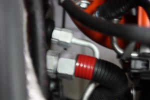

Вот ещё фотки у себя нашёл, кому то делал много лет назад.. :) Тёмичу привет!
