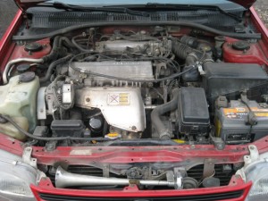

Приветствую. Свапаю бимс вместо 7а.
У меня был кондей, на моторе с донора его небыло. Кондей нашел с 3с-фе, а вот как быть с магистралями? Реально ли отделаться только заменой шлангов от компрессора или придется от моторного щита все менять?
Что тогда по осушителю и радиатору?
Кто-то уже переделывал?

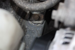

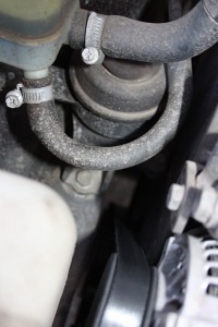

3s и beams
IMG_7355.JPG [ 138.44 КБ | Просмотров: 7699 ]
IMG_7354.JPG [ 143.19 КБ | Просмотров: 7699 ]

Так разве бачок Гура на 3с и 7а не одинаковые? Почему его обходить надо? Штатно все без проблем стоит.
Или я чего-то не понимаю?
А вот выход с моторного щита, упирающийся в коллектор это че-т капец, не ожидал.
Мнения расходятся, поэтому придется по месту корячиться. Сварить/переварить не такая проблема. Дело в том, чтобы по 10 раз не заказывать, а купить сразу то, что надо.
Для меня шок, что 3с трубки тоже колхозьте надо. Неужели 3с и бимс так различаются?
СообщениеДобавлено: Пт апр 24, 2020 2:17 pm
У моторов серии "А" бачёк Гур находится на насосе, т.е. на двигателе, а у серии "$" на правом стакане кузова.
У бимса коллектор больше, поэтому и проблема. И ещё, если у тебя стоит на моторном щите пластина гасящая вибрацию то её тоже нужно убрать. Номер её 55261-05010.
ДАНУНАФИГ, ещё и бачок? Не уследил, капец. От 7а не воткнуть сверху на насос от 3с? Надо бачок с кронштейном и патрубками брать?
Upd.: Да, там только бачок ещё добирать с кронштейном.
Не понял, что за пластина. Вроде бы нет ее.

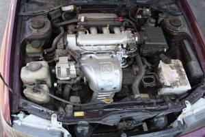

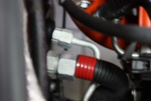

СообщениеДобавлено: Пт апр 24, 2020 7:43 pm
Как правую подушку установил? Раз мотор стоит, с трубками от кондея должно быть всё понятно, задевают ли коллектор, мешают ли установке подушки. Крепление бочка гура на крайняк можно и переделать.
IMG_3343.JPG [ 4.32 МБ | Просмотров: 7656 ]
IMG_3346.JPG [ 190.37 КБ | Просмотров: 7656 ]

СообщениеДобавлено: Пт апр 24, 2020 8:01 pm
Первые две фотки это дорестаил 4А свапнут на 3sge, для наглядности фото бочка. 3-я фотка 3sfe с кондеем, тоже дорестаил, но сути прохождения трубок кондея и расположения бочка не меняет. Единственное что у дорестайла ещё идёт охладитель гура в виде радиатора перед основным радиатором ОЖ, соответственно и трубки туда идут ещё. А у рестайла вместо этого радиатора стоит трубка типа как у тебя на месте бочка гура 3s, но она просто лежит по правому лонжерону.

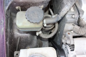

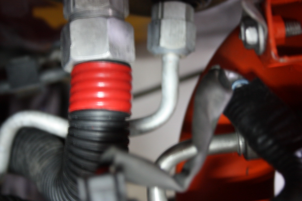

IMG_3347.JPG [ 146.1 КБ | Просмотров: 7652 ]
IMG_3348.JPG [ 194.72 КБ | Просмотров: 7652 ]

У меня впереди стоит радиатор для охлаждения масла.
Как идут трубки Гура я не помню, но спереди тоже какая трубка загибиалсь и уходила обратно.
Дело было крайне давно. Машина уже 3 года в сервисе висит.
Гайки вваривались. Каким образом, мастер сам не помнит. Возможно, вырезали окно в лонжероне, когда меняли брызговик
Подушка почему-то не подошла к кронштейну ДВС, который от калды 210й
СообщениеДобавлено: Пт апр 24, 2020 9:15 pm
Вот трубка что загибалась и уходила обратно это и есть от гура
