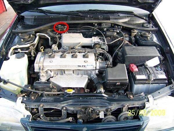

Son of the DemetrA
проверял датчик разряжения воздуха во впускном коллекторе?

ribalov75 писал(а):
Son of the DemetrA
:oops: как его проверяют? просто я не в курсе проверяди ли его в сервисе или нет
