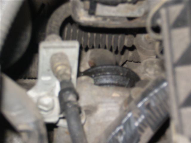

Уважаемые Кариноводы!
У меня обнаружились аж 2 места с протеканиями масла.
Не сталки вался ли кто с проблемами близкими мне!?!
См. фото.
На сколько это критично на Ваш взгляд?
Спасибо за любые коментарии..
p/s жор масла около 0,5 литра на штуку...
Всё! пришёл капец моей каринке, дорогостоящая переборка?
Carina E, 1996, 7A-FE, LB

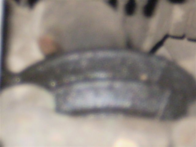

вот поближе...

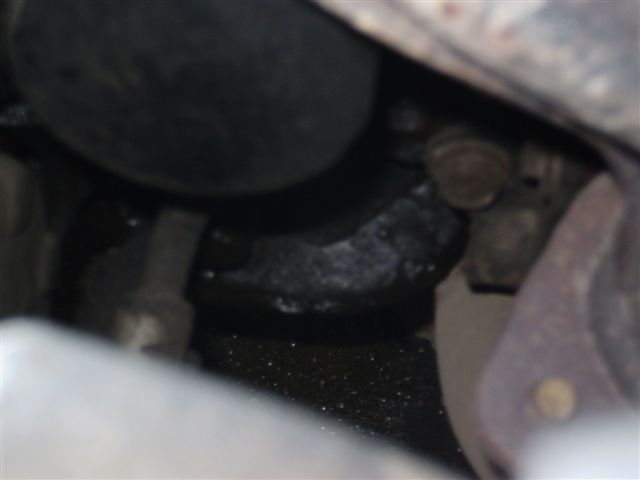

а вот ещё одно место.

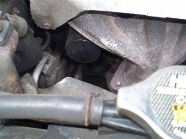

ближе

из под фильтра может подтекать, или прокладка картера. а еще там есть трубка с болтом( честно говоря не знаю для чего она, возможно отсос газов), может оттуда. но не факт.

Блин Макс, фотки ... половину не видно. ) особено последняя.

Чё ты в панику то впал?Например на втором фото у меня то же самое со дня покупки машины,тка нет расхода масла...А первое-попробуй фильтр посильнее закрутить,и ещё я менял вот энту резинку и течь прекратилась

Угу. Течёт либо из-под фильтра, либо из-под проставки с редукционным клапаном маслорадиатора (там дубеет резиновое кольцо, подтягивать бесполезно, надо менять), либо из-под заглушки самого редукционного клапана, либо из-под штуцера отвода масла к радиатору.
А второе - вообще КПП. А именно - шток выбора передач. Там сильно и не вытечет, выше нормального уровня. Так, разбрызгивает. %-)
Если после устранения течи под маслофильтром расход будет всё равно большущий - тады уж надо репу чесать...
