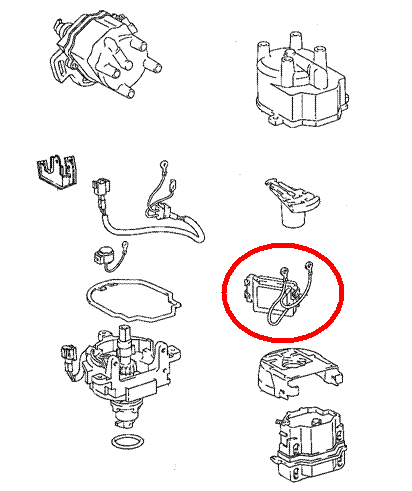

СообщениеДобавлено: Вт июл 21, 2009 9:24 pm
Зарегистрирован: Пн июл 21, 2008 10:34 am
Сообщения: 219
Откуда: Самара
Это не тот случайно, что на схеме кружком красным обозначен?
Трамблёр.GIF [ 13.37 КБ | Просмотров: 5560 ]
CARINA E(UKP), 4A-FE не LB, AT19#, ST191, CT190, AT190, автомат, слева, POUNDS, GL, EUROPE, 04/1995, цвет 742
СообщениеДобавлено: Ср июл 22, 2009 8:06 pm
Зарегистрирован: Пн мар 16, 2009 12:52 pm
Сообщения: 88
Откуда: C-Петербург
Машина: Toyota CarinaE;Mitsubishi L200
Год выпуска: 2003
Нет, это похоже на коммутатор, посмотри на этой картинке там получше видно
TOYOTA CARINA E ST191L-AEMNKW 09/1993г.в. зеленый мет седан 2.0 GLI 3S-FE 133 л.с. МКПП, JP;
приобрел: Mitsubishi L200
"В электрике все просто - или контакта нет там, где он нужен, или он есть там, где не нужен".
СообщениеДобавлено: Ср июл 22, 2009 8:35 pm
Сообщения: 219
Откуда: Самара
У нас трамблёры разные?
