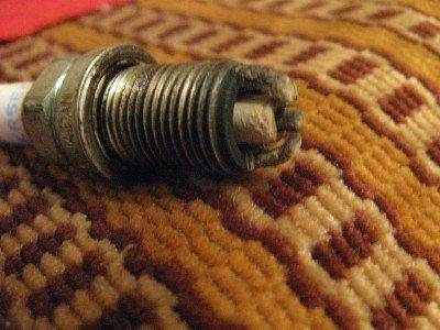

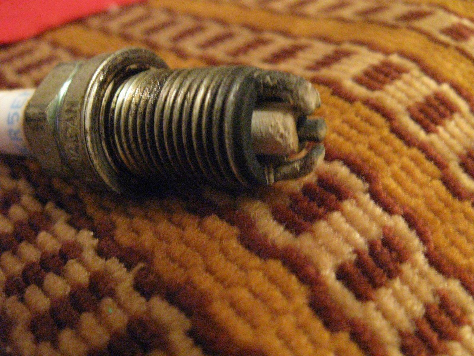

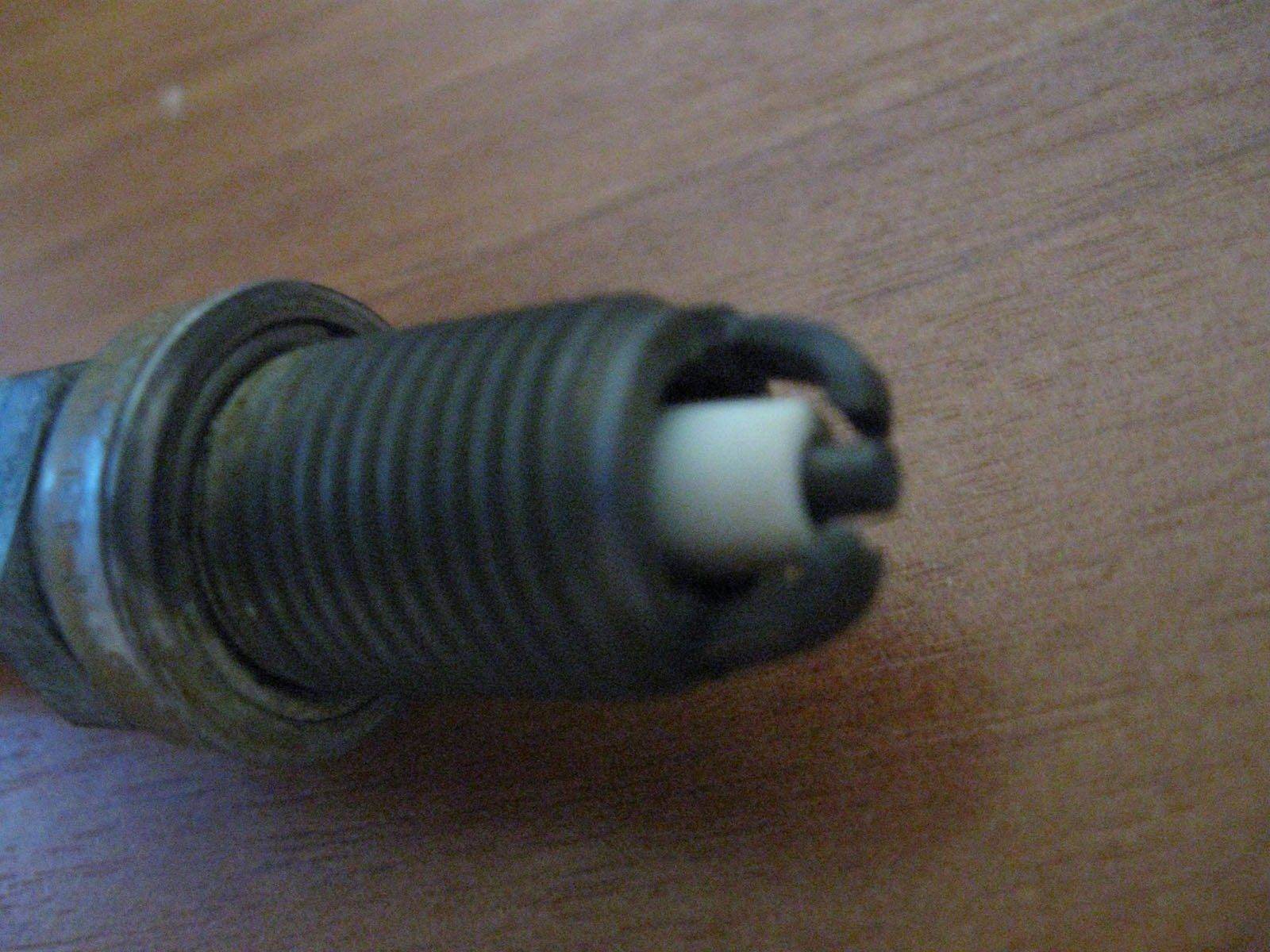

вчера появилась проблемма при плавном разгоне от 1400 до 2100 оборотах начала дергаться машина если чуть притопить идет нормально
появилась проблемма резко ехал домой с работы в дождь на пол пути начала дергаться куда копать незнаю на холостых работает ровно
подскажите пожалуйста что это может быть?
Добавлено спустя 8 минут 59 секунд:
снял свечи проблемма может быть в них?
Комментарий к файлу: свечи
Изображение 002.jpg [ 369.87 КБ | Просмотров: 3999 ]

Какие то странные свечи для LB движка!
По крайней мере, это явно не платина, предписанная для наших моторов, хотя некоторые пользуются и обычными свечами вместо платины, утверждая, что разницы в работе двигателя нет, но... :)
Можно заподозрить ВВ провода. Купи "чудо наборчик" для начала.
Рекомендованые япошками, даже картинка у меня с такими на крышке. Стояли такие у меня
Для праворуких такие стандарт, не знаю экономия или как

larchik1986
свечи в утенки уталетном замочи и почисти, для профилактики
у меня такая ерунда была из за пробоя провода, на изоляторе вдоль была черная полоса, у тебя нету таких полос?
Толкает на мысль о неполадках в высоковольтной части системы зажигания - проверь все в ней по порядку. Свечи тоже судя по всему отходили немало, я заменил бы даже просто для профилактики. И судя по нагару, наверняка у тебя присутствует масложор. Следов пробоя на изоляторе возле центрального злектрода нет ни на одной свече? :)

чет совсем свечи не айс :( поменяй их!
Хм, видимо, действительно из-за другой организации системы LB на японских моторах, применяют обычные свечи.

Myth писал(а):
нет вдоль свеч нет вроде полос
нет следов пробоя на свечках не обнаружил а масло верно немного кушает литр на 4000 примерно
а на счет лямбды она у меня похоже мертвая код 21 намаргивает уже давно как только купил машину
Добавлено спустя 11 минут 50 секунд:
поменять свечи конечно пора уже но у нас платиновых свечей нет в наличии есть только иридий но они дороже 2000р комплект а платина под заказ 1600
замочил в туалетном утенке завтра промою просушу попробую поставить

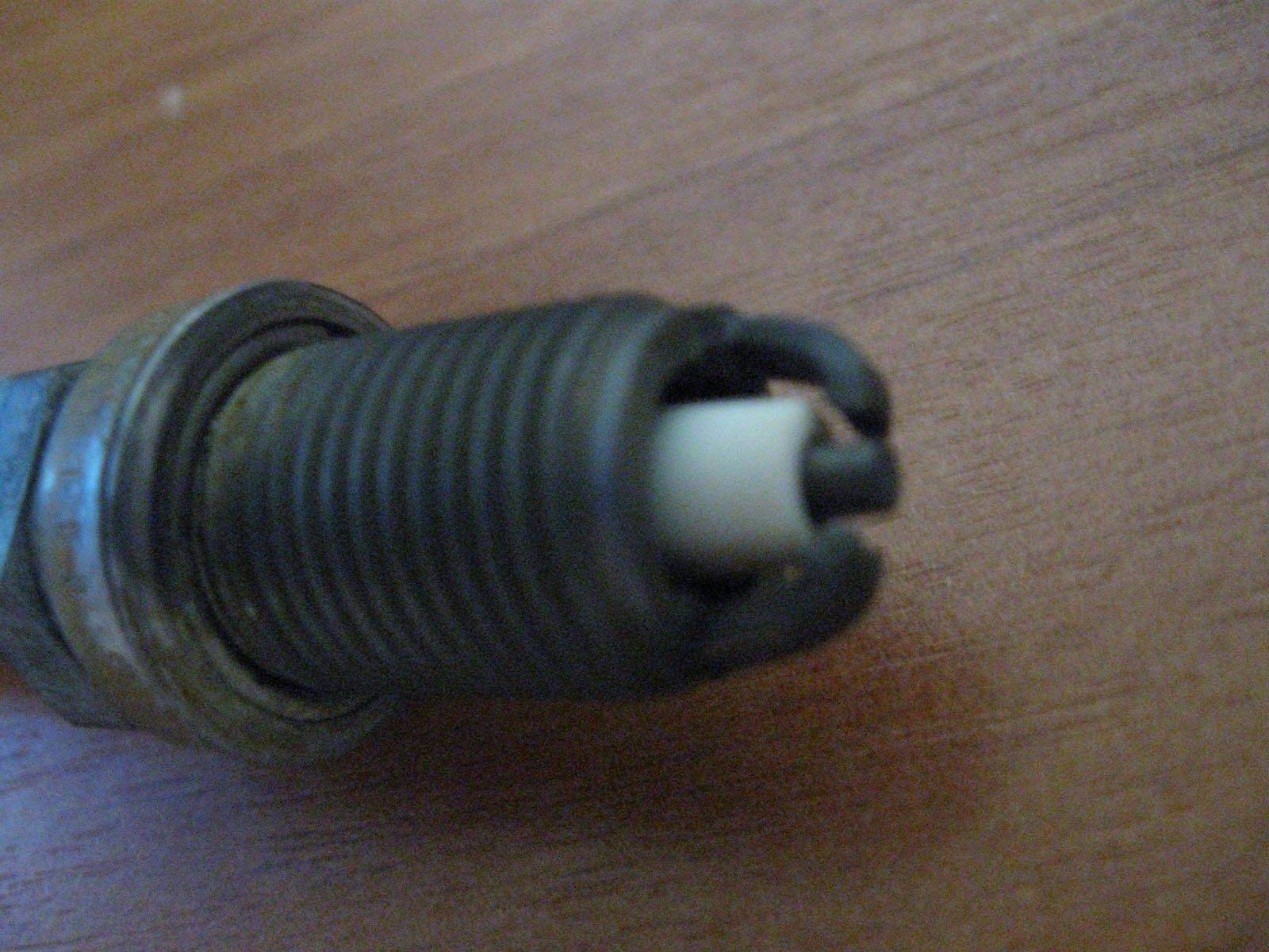

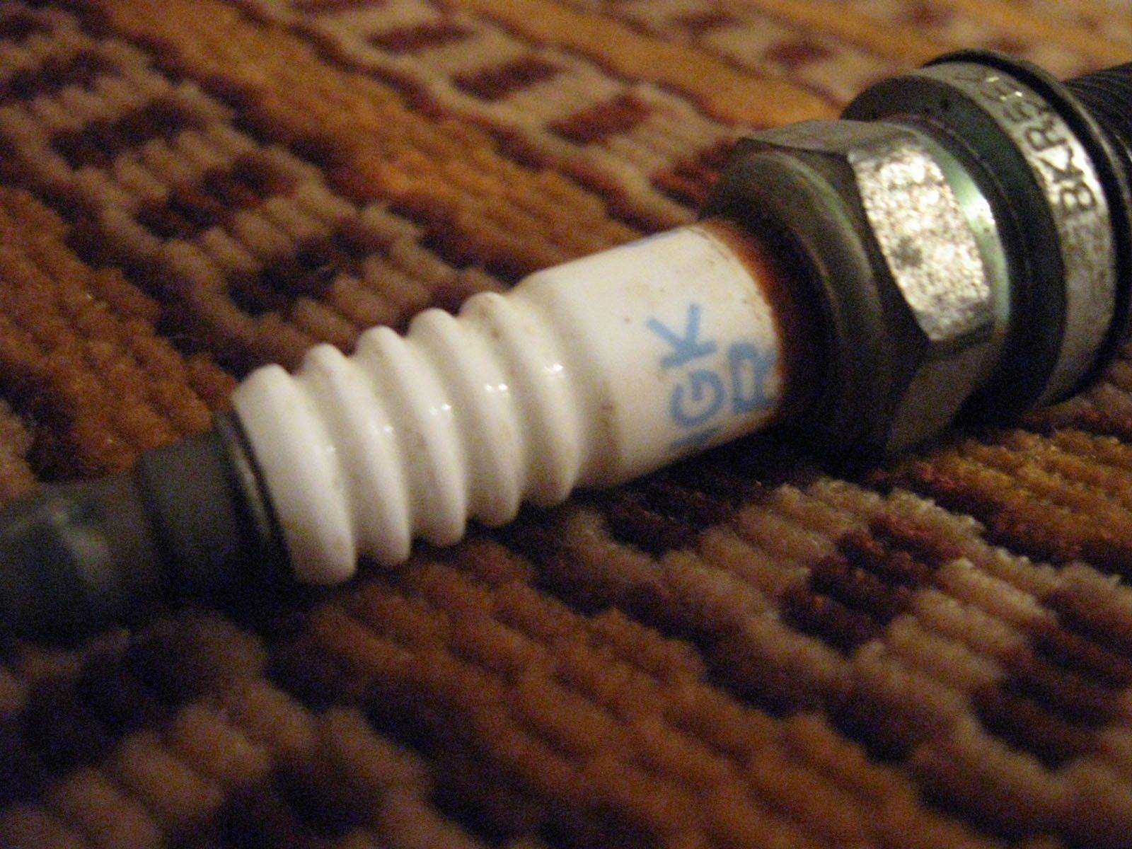

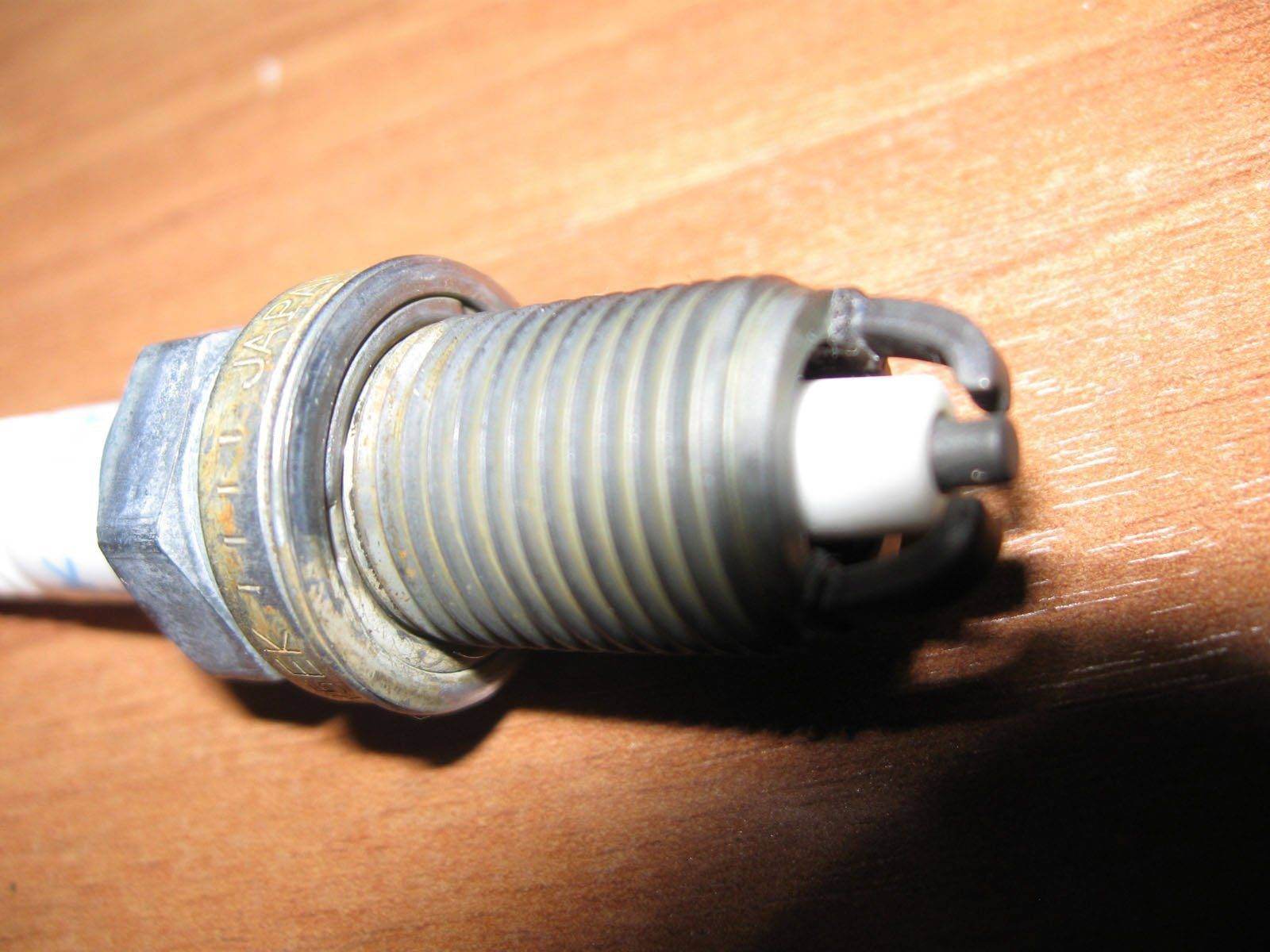

после замачивания в утенке свечи стали такими сейчас высушу и попробую поставить

СообщениеДобавлено: Вс окт 31, 2010 10:18 am
Сообщения: 1151
и потом свечи разваливаются!! я так же делал и они развалились :(
как это раваливаются?

Сообщения: 1151
вот здесь :(я тож промыл и другу поставили так они развалились :?
t__003_101.jpg [ 12.09 КБ | Просмотров: 3995 ]
СообщениеДобавлено: Вс окт 31, 2010 11:25 am
так замачивать нужно было по поясок свечи(не выше конца резьбы).

Сообщения: 1151
проще новые!я теперь с собою комплект свечей вожу новых :)

я тоже по резьбу замачивал

вкрутил чистенькие свечи катаюсь второй день все впорядке
может свечи почистил и помогло а может вода (ехал в дождь) кудато попала а щас просохла загадка
