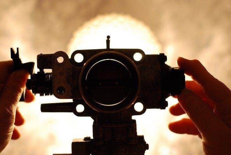

Примерно вот такой:

СообщениеДобавлено: Пт дек 17, 2010 11:54 pm
Сообщения: 7639
Вообще конечно поменьше... На фото всеж покрутили болтик наверное...
СообщениеДобавлено: Пт дек 17, 2010 11:57 pm
Сообщения: 1108
Откуда: МЕНСК
Болтика тама нема-англичанка,ну а зазор-видимо свет на фото так влияет.
