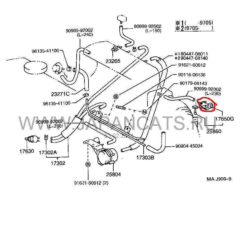

в моем случае умер вакуумный клапан.
Комментарий к файлу: проверить легко... дуем, подаем на клеммы 12в, смотрим изменяется ли чтонить.
Что-то не могу пробить номерок этого клапана. И рисунок такой на EXIST не нашел!
CARINA E 1,6 4A-FE LB 1992.
СообщениеДобавлено: Пт фев 04, 2011 12:11 am
Сообщения: 1669
вмя 7-афе на калдосине стоит :wink: вешается он после воздушника перед дросселем.
(с) Амаяк Акопян.
