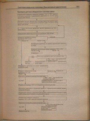

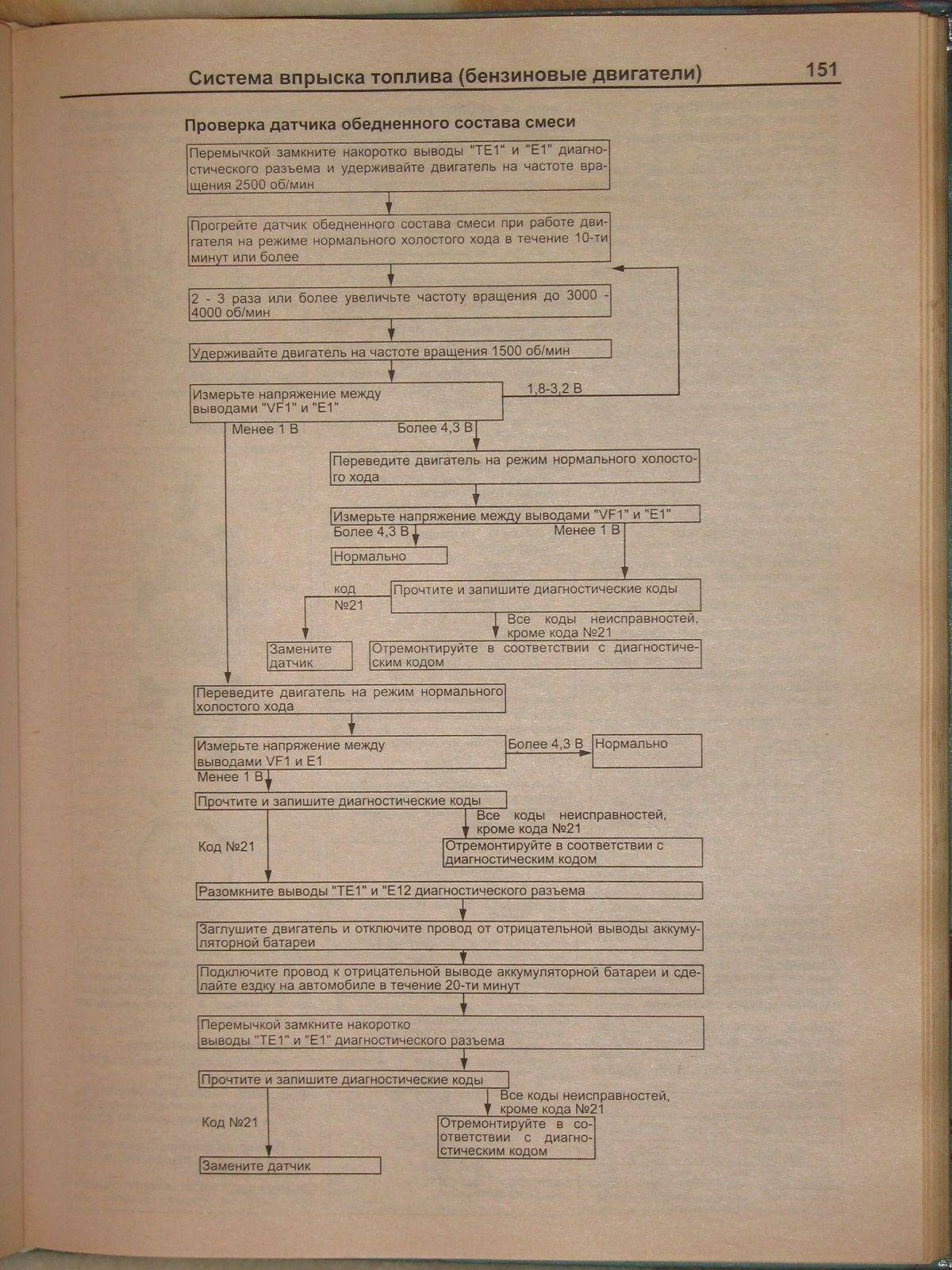

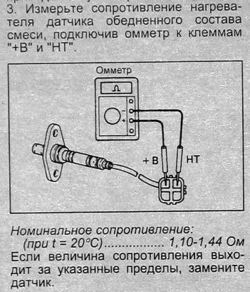

СообщениеДобавлено: Чт янв 15, 2009 12:31 am
Вообщето было гдето на форуме. Насчет сопротивления оборева, возможно опечатка, чуть другие значения.
Комментарий к файлу: сопротивление обогрева
149-1.png [ 107.05 КБ | Просмотров: 4938 ]
Комментарий к файлу: проверка датчика
151.jpg [ 287.67 КБ | Просмотров: 4984 ]
