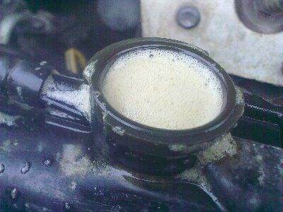

Короче пена похожа на на взбитые сливки ,масло чистое ,выхлоп нормальный ,появилась после заливки герметика системы охлаждения(по дурости и лени),или может прокладка? У кого прокладку пробивало такая пена была или нет??? или может у кого пенилась так???
Комментарий к файлу: вот такая....
25022011110.jpg [ 28.51 КБ | Просмотров: 3435 ]

че то мне кажется прокладка. но надеюсь ошибаюсь.

Пенилась на старой машине и именно после заливки герметика. После нескольких промывок водой пены стало меньше, но все равно, полностью от нее не избавился. На работу двигателя и системы охлаждения это никак не влияло. Смирись.
СообщениеДобавлено: Сб фев 26, 2011 12:12 am
Попробовать "тест с презервативом", может?
Герметик - это плохо, однозначно.

Да герметос это дефектный какой-то. Даже если прокладка и пробита - пена всеравно не из-за нее.

а при пробивки прокладки, пенится так же? интересно...

на сколько я помню, пениться должно в районе маслозаливной горловины. а точнее будет майонез :)

поидеи кода прокладка побита бульки идут с запахом выхлопа и при открытой крышки радиатора когда газнёшь из неё столб антифриза вылетает....такое было на рабочей машине..., а такое просто первый раз вижу)))
это када атифриз попадает в двигло.... а бульки ,када выхлоп в атифриз...

ПРОБЛЕМА РЕШЕНА!!!!!! короче всё промыл, сначало водой, потом водой с хай гиром,все парубки снимал,даже с блока слил с 2ух дырок,всё собрал,залил новый анифриз,всё короче теперь чистенько и прозрачненько пены нету,отделался лёгким испугом это пенился герметик залитый месяц назад, он был какой то американский не самый дешовый вот такто....
