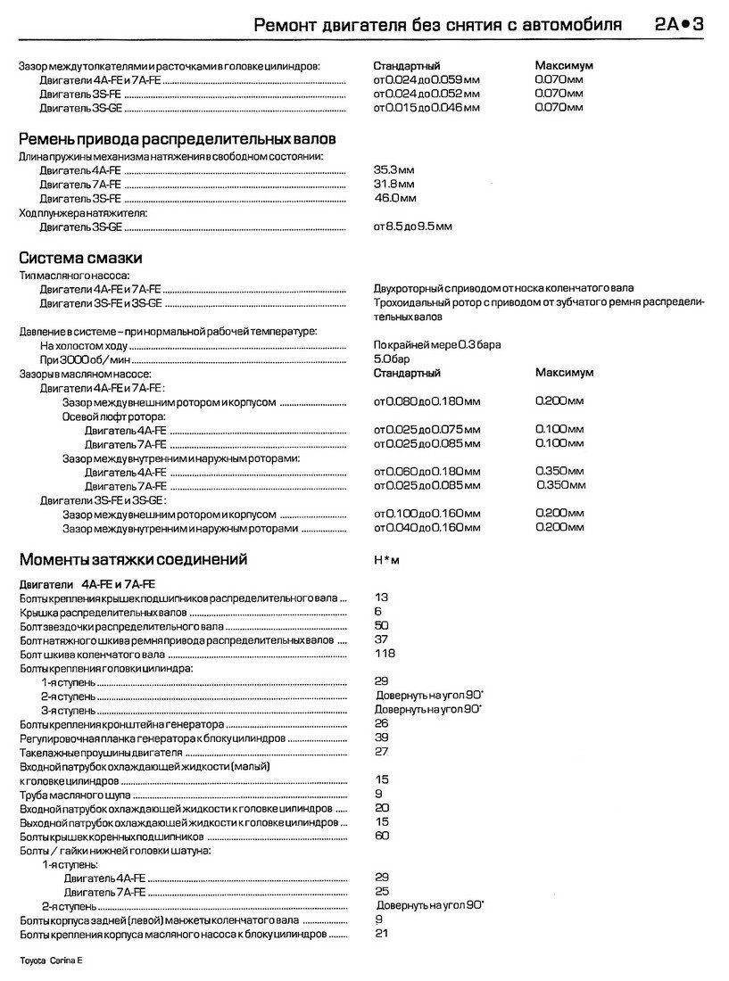

СообщениеДобавлено: Пт мар 04, 2011 11:20 am
Мне кажется, что бы повело блок его надо нагреть в печи до красна! И то вряд ли. Скорее поведет голову. А болты не мешало бы дотянуть, ведь некоторые прокладки усаживаются (металл-асбест-металл). И если не поможет проверяй голову.
А вообще блок когда нибудь у кого нибудь трескался???

iojik писал(а):
А привалочную блока может "повести" ? Ее (плоскость блока) шлифуют вообще?
Может. Бывает и такое. Поэтому и эту плоскость так же контролируют линейкой, как и ответную плоскость головы.
iojik писал(а):
Вроде обычная прокладка, жестянка 2-слойная (сцепленная 4-мя заклепками) снаружи черная, внутри желтая
Ну да, нормальное дело для 7A-FE. И толщина этой прокладки не миллиметр в обжатом виде, а меньше полумиллиметра. А если прокладку класть "обычную", то по степени сжатия получается разжим.
Давно не смотрел сервисный мануал (дилерский) по 7А-ФЕ моторам, а Легион даёт процедуру затяжки ГБЦ такую же, как для 4А-ФЕ. Если при этом болты не лопаются, то хуже явно не прижмётся. ;-)

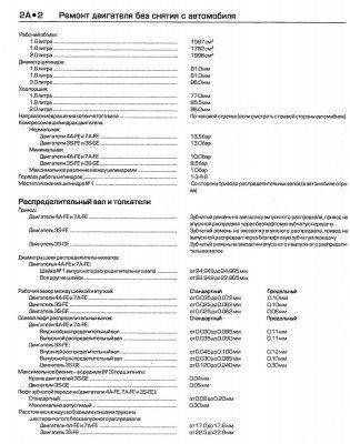

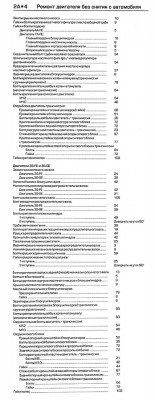

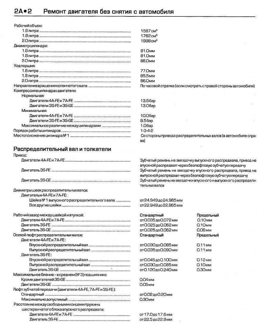

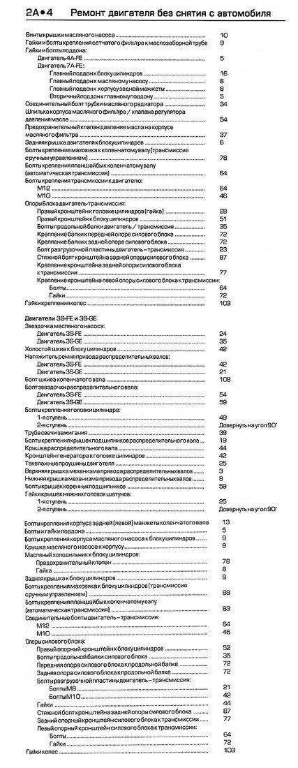

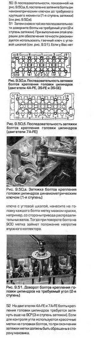

 Заголовок сообщения: Может кому пригодится
СообщениеДобавлено: Пт мар 04, 2011 12:53 pm
Может кому пригодится, если пригодилось не пожалейте + в репу
Добавлено спустя 1 минуту 39 секунд:
SaiD писал(а):
Трескаются блоки.... Когда забывают болтовые отверстия в блоке перед установкой башки почисить - трескаются токо в путь.
ты имеешь в виду прочистить а главное продуть от бенза-масло-грязи? Тогда при нагреве гидроудар... :cry:
Golovka.jpg [ 144.37 КБ | Просмотров: 4290 ]
Momenti_3.jpg [ 172.93 КБ | Просмотров: 4280 ]
Momenti_2.jpg [ 224.03 КБ | Просмотров: 4295 ]
Momenti_1.jpg [ 243.53 КБ | Просмотров: 4297 ]

СообщениеДобавлено: Пт мар 04, 2011 12:55 pm
Kentavr
Угу. Хайнсовский мануал.
У меня он бумажный лежит.
СообщениеДобавлено: Пт мар 04, 2011 12:57 pm
у меня то же :? :oops:
Но если никому не надо давай его УБЬЕМ :evil: (хотя мож и сгодится кому...)
СообщениеДобавлено: Пт мар 04, 2011 1:02 pm
Kentavr писал(а):
сгодится кому
Сгодится.
Это как раз самые важные страницы. За исключением первой, наверное. Ну, для общей справки и первая полезна. :-)
