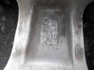

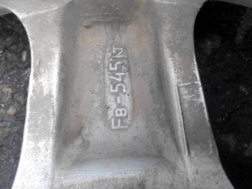

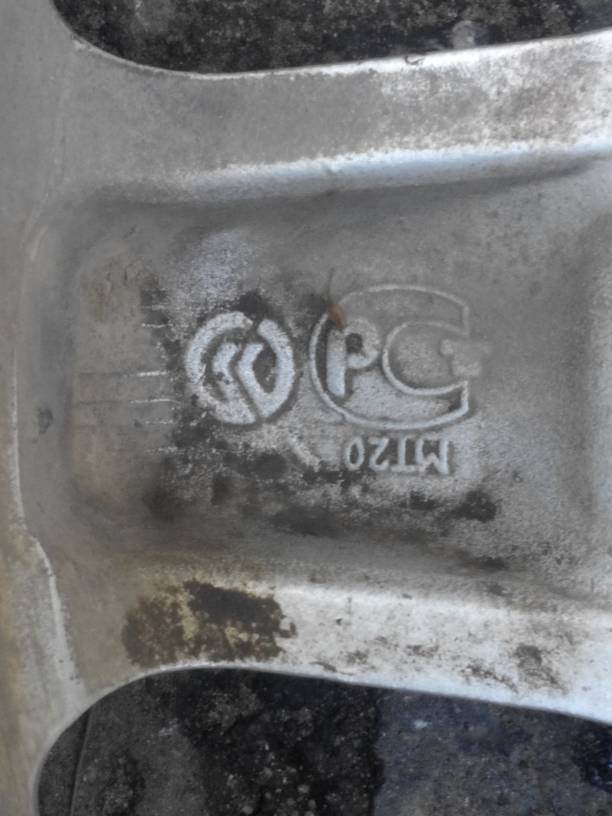

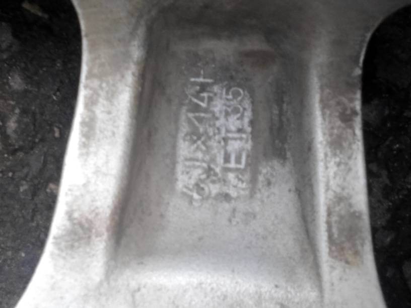

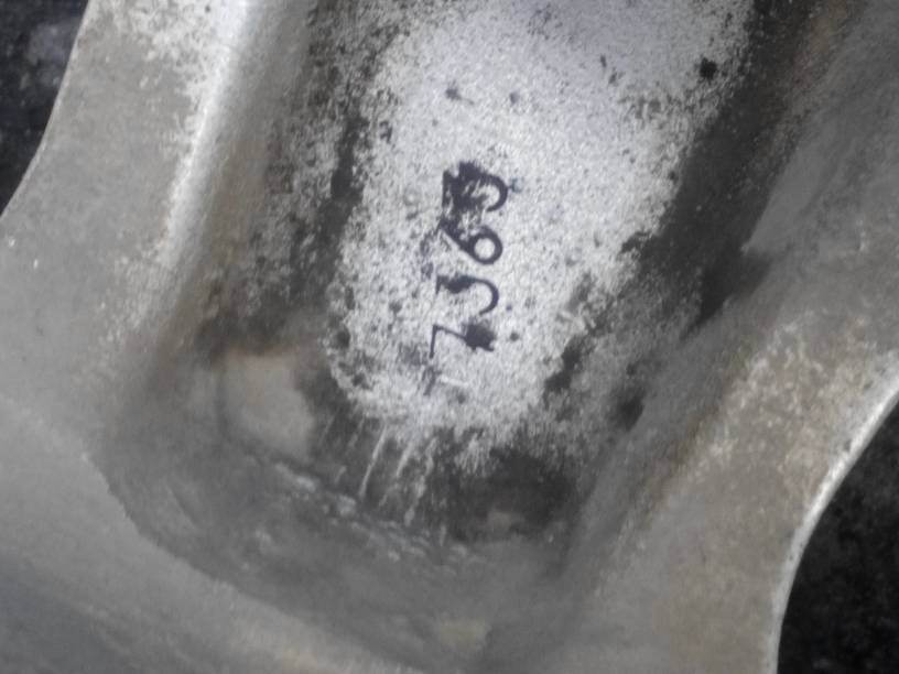

Не могу опредилится с внутренним размером диска называется DIA , снял колесо штангелем не подлезть, рулеткой не точно получится, спец инструмента нетути, попробую пластилином зал пить отверстие и снять слепок, а потом аккуратно замерить.
