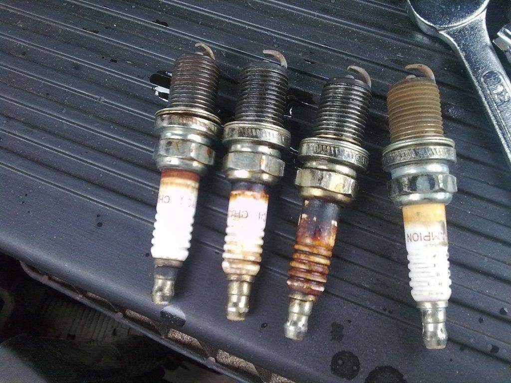

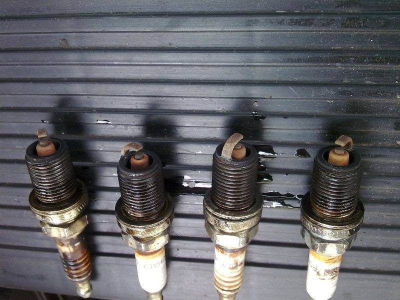

Выкрутил я недавно свечи(что то очень крепко они там сидели, пришлось использовать усилитель), так вот, если ты помнишь, на 1 и 3 колпачках не было резиночек на концах и именно в этих колодцах резьба свечей была обильно залита маслом, а в колодцах где резинки были, там чисто и сухо! Протёр я всё это дело насухо, закрутил обратно и троение прекратилось, покатался какое то время, снова выкрутил, снова те же свечи в масле!Решил резинки снять с 2 и 4, и поставить на 1 и 3,проверить зальёт ли какие нибудь свечи. Что интересно электроды выглядят как положено, все одинаково, рыжие и без нагара!!Получается масло на свечи попадает сверху, может ли быть такое!!??[/url][/quote][/u][/i][/b][img]
13062010767.jpg [ 122.03 КБ | Просмотров: 5454 ]
Комментарий к файлу: Лужи под свечами, это масло с них столько!!!

свечи ищут ближайшую помойку :o

Эт понятно, масло на них откуда, вот что волнует! :oops:

СообщениеДобавлено: Ср июн 16, 2010 8:29 pm

Если у тебя резьба в масле, а изоляторы свечей сухие (как и сами колодцы, и наконечники проводов), то уплотнители свечных колодцев не при чём. Это у тебя в камеры сгорания масло попадает, колпачки маслосъёмные, например, уже "тогось"...
Если же масло гуляет в самих колодцах, то это либо уплотнители, которые мы с тобой ставили новыми, либо разгерметизированы сами колодцы по стыку их с головкой. Надо будет выкрутить и закрутить на герметик.
Загляни на досуге в колодцы, хотя бы с зеркальцем, если головой не долезть...

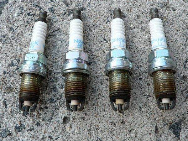

И не говори... особенно мне понравилась та, которая с загаженым изолятором...
А вот мои прошлогодние... правда я все равно их меняю раз в году, для профилактики...

Fred_SPb писал(а):
Для профилактики чего? Вопрос может показаться с издёвкой, но я действительно не знаю :?

AlexGrom
чистка инжектора
