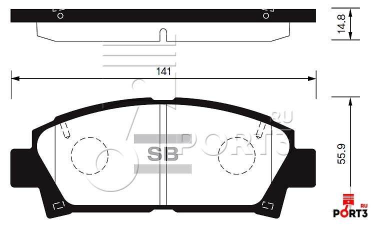

поддержу DRIVE... кончились колодки на двухпоршневых передних тормозах...
Понял что можно поставить от марка AKEBONO AN322K, но с подпиливанием болгаркой. Подойдут ли Sangsin SP1110??? Что еще можно поставить не подпиливая??? Киньте номерок плиз
Добавлено спустя 49 минут 55 секунд:
накопал...
по оригинальному номеру 04465-20470 экзист выдает такой номер колодок Sangsin sp1466.
на сколько это верно не берусь говорить.. но цена сладкая 1134р...
кто что думает?

Вот и узнаем :) , яндекс вот чего выдал:
sp1466.jpg [ 36.52 КБ | Просмотров: 17758 ]
 Заголовок сообщения: Re: Тормозные колодки
СообщениеДобавлено: Чт окт 19, 2017 11:54 am
ваван писал(а):
sp1466
Подойдут

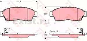

Помогите подобрать
Хочу выбрать TRW,а какие именно нужны мне :nez-nayu:
Тормозные Диски мои 28мм
TRWGDB 3207
TRWGDB 3207S ₽
TRWGDB 3300YO
TRWGDB 3147
TRWGDB 3147S₽
И эти хвалят PN1322

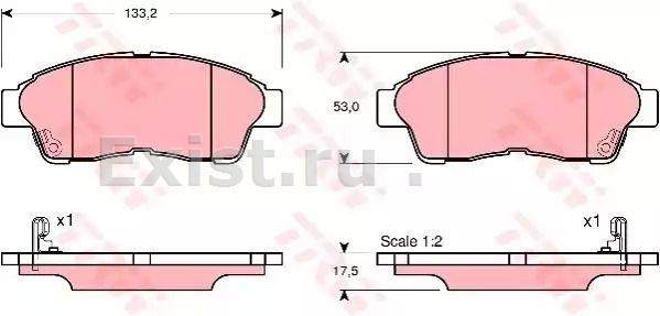

img.jpg [ 33.55 КБ | Просмотров: 16991 ]
Подойдут с такими параметрами?
СообщениеДобавлено: Ср апр 18, 2018 9:53 am
Мурат1623 писал(а):
Подойдут?
Да.

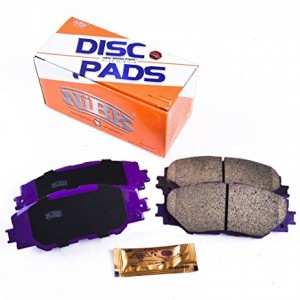

Недели три назад поставил Nibk PN1322. В комплекте пластины и два пакетика антискрипной пасты. Фото из интернета

OlegF1 писал(а):
Nibk PN1322
Заказал тоже такие :roll:
