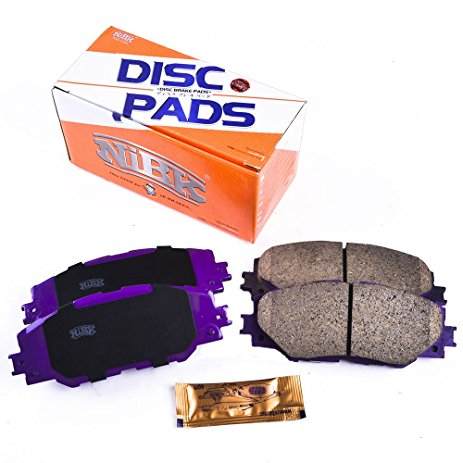

Недели три назад поставил Nibk PN1322. В комплекте пластины и два пакетика антискрипной пасты. Фото из интернета

Со старых колодок их переставишь.
Колодки за 5 лет пробежали почти 80000т,от пластин одни огрызки остались.
OlegF1 писал(а):
Nibk PN1322
Заказал тоже такие :roll:
И какое ощущение от их ?
 Заголовок сообщения: Re: Тормозные колодки
СообщениеДобавлено: Пн апр 23, 2018 3:25 am
Сообщения: 605
Машина: Carina E, Liftback
Хорошее. До замены такие-же стояли. Решил не выдумывать. :)
