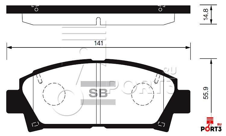

поддержу DRIVE... кончились колодки на двухпоршневых передних тормозах...
Понял что можно поставить от марка AKEBONO AN322K, но с подпиливанием болгаркой. Подойдут ли Sangsin SP1110??? Что еще можно поставить не подпиливая??? Киньте номерок плиз
Добавлено спустя 49 минут 55 секунд:
накопал...
по оригинальному номеру 04465-20470 экзист выдает такой номер колодок Sangsin sp1466.
на сколько это верно не берусь говорить.. но цена сладкая 1134р...
кто что думает?

СообщениеДобавлено: Ср окт 18, 2017 9:08 pm
ваван писал(а):
Sangsin sp1466
Нормальные колодки.

подойдут для двухпоршневых???
Toyota Carina E , не LB, 1.6, 4A-FE, 1997, эл.зеркала, подогрев сидений, кондей, омыватель фар, седан
 Заголовок сообщения: Re: Тормозные колодки
СообщениеДобавлено: Чт окт 19, 2017 11:40 am
Вот и узнаем :) , яндекс вот чего выдал:
sp1466.jpg [ 36.52 КБ | Просмотров: 17620 ]
СообщениеДобавлено: Чт окт 19, 2017 11:54 am
ваван писал(а):
sp1466
Подойдут

Помогите подобрать
Хочу выбрать TRW,а какие именно нужны мне :nez-nayu:
Тормозные Диски мои 28мм
TRWGDB 3207
TRWGDB 3207S ₽
TRWGDB 3300YO
TRWGDB 3147
TRWGDB 3147S₽
И эти хвалят PN1322

Саныч,подойдут на англичанку?
СообщениеДобавлено: Ср апр 18, 2018 3:27 am
На англичанку с дисками 28 мм этот артикул 04465-05010,от него и пляши.
Мурат1623 писал(а):
Sangsin sp1466
Это колодки для двухпоршневых суппортов.

img.jpg [ 33.55 КБ | Просмотров: 16853 ]
Подойдут с такими параметрами?
СообщениеДобавлено: Ср апр 18, 2018 9:53 am
Мурат1623 писал(а):
Подойдут?
Да.
