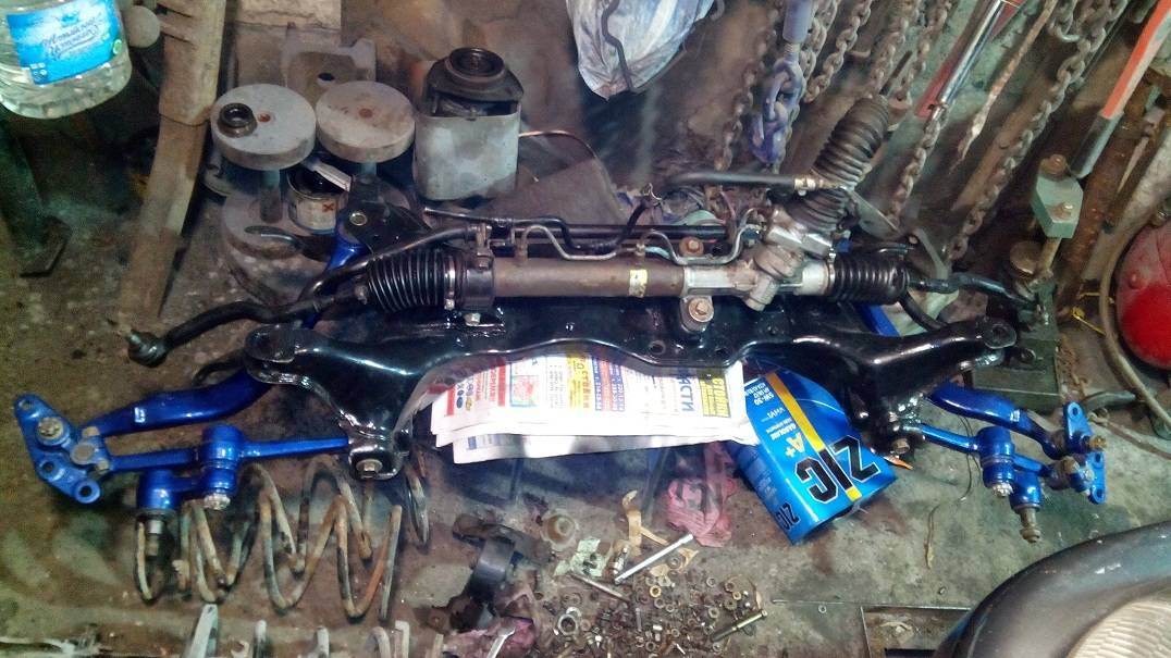

Комментарий к файлу: Вот такой вот страт)))
IMG_20150110_192405.jpg [ 315.07 КБ | Просмотров: 11724 ]

Upiter
Это твой страт :o ?
Была Toyota Carina E 1.6 (LB)

Серрегга
Нет, страт не мой, а моего друга его ник Nikon432.
Фотографировал лично в гараже у Коли. Это заменитель по каталогу стоек каяба, мне их в магазе брал наш клубень с Красноярска, цена 2100 за штуку, каяба стоили 2250 за штуку.
