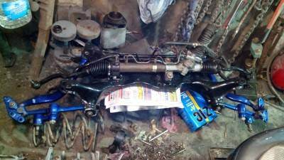

Двигатель: 3S-Ge
afrikos
Без понятия.

afrikos
Добавлено: Чт янв 29, 2015 10:42 pm |
| Инструктор |
Зарегистрирован: Пт апр 09, 2010 12:27 am Сообщения: 403 Откуда: Воронеж Репутация: 8 [ ? ]
Машина: Carina E GTI
Двигатель: 3s-gte
UpiterТы где это фото взял? Добавлено спустя 5 минут 5 секунд:Upiter писал(а): Картриджи 365081, токико, Ты пишешь что это токико, но эмекс и экзист говорят что это каяба. Это как???

Upiter
Добавлено: Пт янв 30, 2015 9:39 am |
| Контролер |
Зарегистрирован: Вт июл 20, 2010 11:24 am Сообщения: 564 Откуда: 24rus Репутация: 21 [ ? ]
Двигатель: 3S-Ge
Серрегга Нет, страт не мой, а моего друга его ник Nikon432. Фотографировал лично в гараже у Коли. Это заменитель по каталогу стоек каяба, мне их в магазе брал наш клубень с Красноярска, цена 2100 за штуку, каяба стоили 2250 за штуку.
_________________ Карина Е,92 г.в, седан 4A-fe, не л.б. мкпп, зеленая(742). Продана... Карина Е GTi 93, 3S-Ge 2gen -> 3gen 180 л.с. тёмно-серый седан, люк, кондей,SSS. 助け — Таскэ Авенсис 2000 г.в. 7a-fe. мкпп дорестайл.
