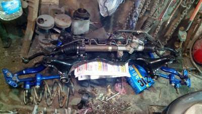

СообщениеДобавлено: Чт янв 29, 2015 7:15 pm
Сообщения: 564
Откуда: 24rus
Двигатель: 3S-Ge
afrikos
Без понятия.
Комментарий к файлу: Вот такой вот страт)))

Upiter
Это твой страт :o ?
Была Toyota Carina E 1.6 (LB)

Upiter
Ты где это фото взял?

Серрегга
Нет, страт не мой, а моего друга его ник Nikon432.
Фотографировал лично в гараже у Коли. Это заменитель по каталогу стоек каяба, мне их в магазе брал наш клубень с Красноярска, цена 2100 за штуку, каяба стоили 2250 за штуку.
