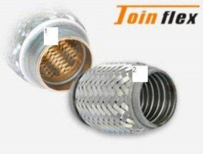

Поставил гофру bosal ту что сдесь рекомендовали 50*150, сдохла за 3 месяца, пробег 20 тыс км. Подушки двигателя в норме, катализатора нет.
Может кто подскажет более надежного производителя гофр, сегодня был на Маршале видел гофры JT, может они лучше?
Также встречал 2 вида 3х слойных гофр:
1 С внутренней оплеткой из плетеной проволки.
2 С внутренней оплеткой из полосы закрученной по спирали. Они их называли оригинал. Но один из продавцов сказал что они подходят только для дизеля.
Кто что посоветует какую выбрать?
Дело в том что у меня давно была дизельная калдина. Там я тоже менял гофру. Первый раз поставил гофру типа1-сдохла за месяц. Второй раз поставил гофру типа2-она служила вплоть до продажи авто. Вот теперь думаю она прослужила потому-что сделана именно для дизеля или потому-что гофры типа 2 более надежны?
Посоветуйте кто в курсе какую выбрать. Машина у меня сейчас бензиновая.
Я ставил себе гофру под вариантом №2. На сервисе дали гарантию год, без ограничения пробега. Сколько прослужила, мало, машина продана по причине аварии, из-за придурка на трассе. :cry:

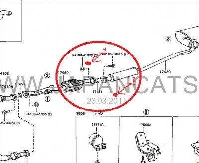

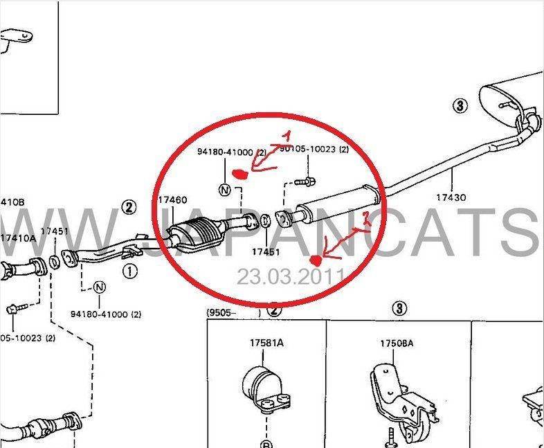

ребят долго искал фотку чьего-нибудь днища , не нашёл :(
суть вопроса такова :
есть ли ещё какие крепления системы выхлопа , между передним кранштейном , который между резонатором и штанами и
задними креплениями прям у глушака
там есть 2 отверстия под болты
на фото показано ( относительно трубы и кузова )
Scr01.jpg [ 113.76 КБ | Просмотров: 15838 ]
СообщениеДобавлено: Ср мар 23, 2011 5:58 pm
Нету!
СообщениеДобавлено: Ср мар 23, 2011 7:01 pm
нет.

KarislaV
гофра 3-хслойная?
СообщениеДобавлено: Вс июл 17, 2011 6:53 pm
Зарегистрирован: Вт июн 15, 2010 10:24 am
Сообщения: 17
Откуда: Omsk
хороший вопрос, но не знаю за что принимать "слой"
Карина е 93г. 1,6 4А -ЕF япония лб
СообщениеДобавлено: Вс июл 17, 2011 9:10 pm
Ну х.з. Я её ни разу не пилил. Просто у нас в магазинах они продаются 2-х и 3-х слойные. Вторые рекомендуют для авто с 2л и выше. Они (гофры) типа толще, 3 слоя оплетки и соответственно дольше не прогарают. Я себе именно такую брал (50*150) года 1,5 назад за 700 или 750, точно не помню.
