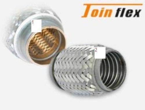

Поставил гофру bosal ту что сдесь рекомендовали 50*150, сдохла за 3 месяца, пробег 20 тыс км. Подушки двигателя в норме, катализатора нет.
Может кто подскажет более надежного производителя гофр, сегодня был на Маршале видел гофры JT, может они лучше?
Также встречал 2 вида 3х слойных гофр:
1 С внутренней оплеткой из плетеной проволки.
2 С внутренней оплеткой из полосы закрученной по спирали. Они их называли оригинал. Но один из продавцов сказал что они подходят только для дизеля.
Кто что посоветует какую выбрать?
Дело в том что у меня давно была дизельная калдина. Там я тоже менял гофру. Первый раз поставил гофру типа1-сдохла за месяц. Второй раз поставил гофру типа2-она служила вплоть до продажи авто. Вот теперь думаю она прослужила потому-что сделана именно для дизеля или потому-что гофры типа 2 более надежны?
Посоветуйте кто в курсе какую выбрать. Машина у меня сейчас бензиновая.
Я ставил себе гофру под вариантом №2. На сервисе дали гарантию год, без ограничения пробега. Сколько прослужила, мало, машина продана по причине аварии, из-за придурка на трассе. :cry:

Могу ошибаться,но по моему диаметр трубы(штанов) 54мм. Я ставил 3х слойную гофру №2 размер 50*150.Пришлось края трубы чуть завальцевать во внутрь чтоб слегка гофру насадить. А после каталика диаметр трубы 57мм.
