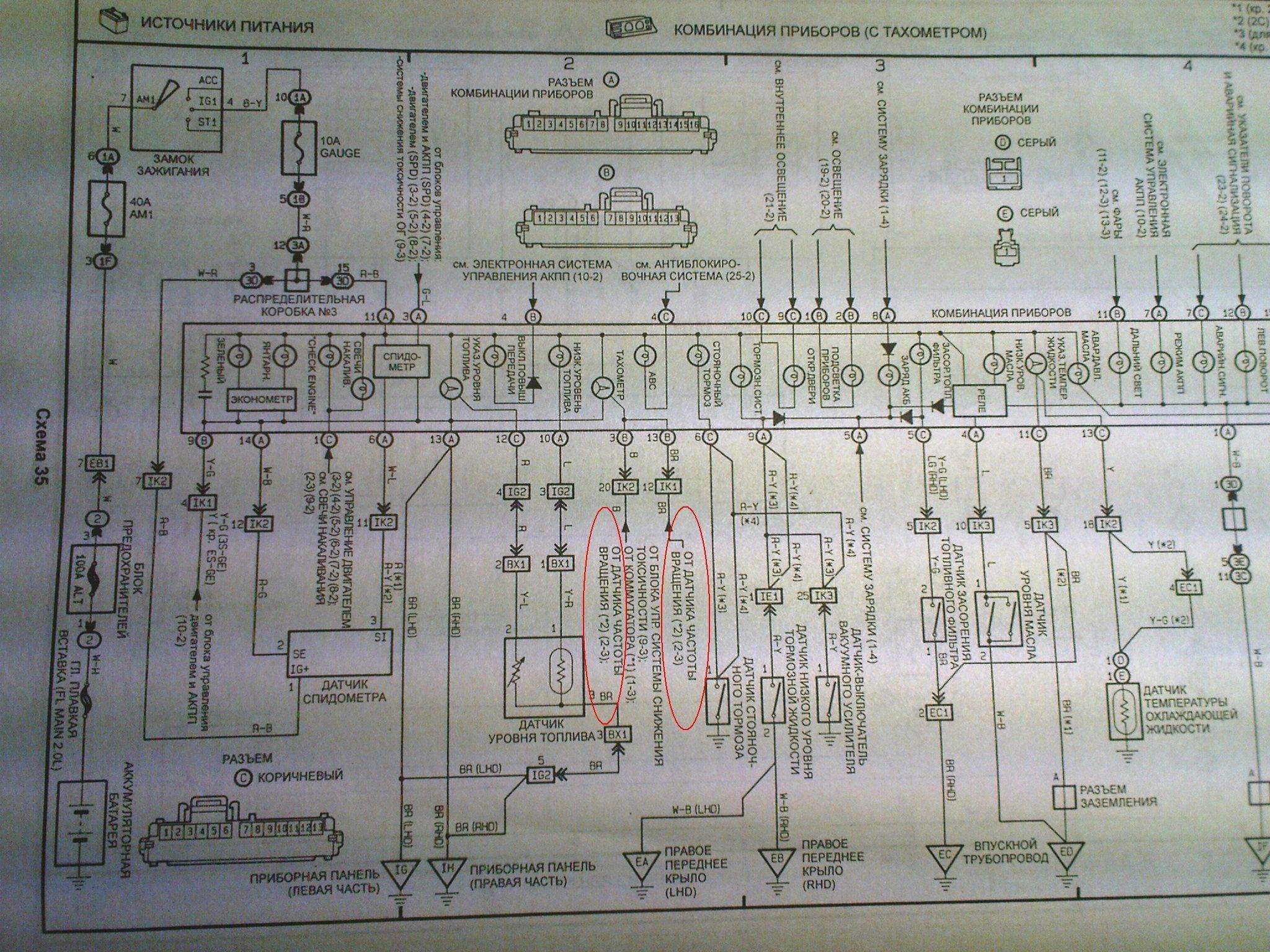

СообщениеДобавлено: Вс дек 21, 2008 11:02 pm
Я тут схемку посмотрел, там для тахометра какие-то датчики частоты вращения имеются. Мож,стоит их проверить? Сам не знаю, что за зверь такой (не в принципе, а применительно к Карине). Тут Beso вам в помощь! :D Как-то привычнее тахометры, которые работают от генератора, как на Волгах, или от системы зажигания, как на Самарах, или, в конце моих концов ( :? :D ) от ДПКВ.
СообщениеДобавлено: Вс дек 21, 2008 11:10 pm
А именно так оно тут и работает. ;-)
Собственно, изначально, конечно, отсчётный импульс идёт от ДПКВ... ;-)
СообщениеДобавлено: Вс дек 21, 2008 11:58 pm

Vitek писал(а):
хрень
А вот в правом верхнем углу ты как раз и обрЕзал звёздочки и циферки. И для *2 что там значится? Не двигатель 2с ли, случайно? ;-))))
СообщениеДобавлено: Пн дек 22, 2008 12:18 am
Beso
*1 - кр. 2С
*2 - 2С
*3 - для Европы
*4 - кр.Европы
:wink:
СообщениеДобавлено: Пн дек 22, 2008 12:22 am
Вот-вот. ;-)
А какая нафикк, у 2С система зажигания, коль он - дизель? ;-)
