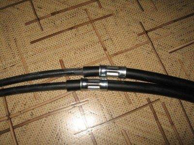

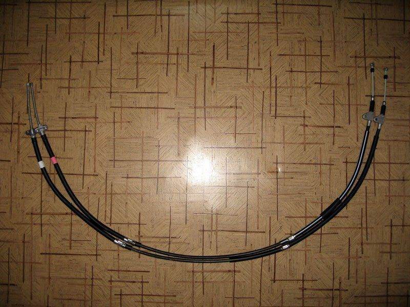

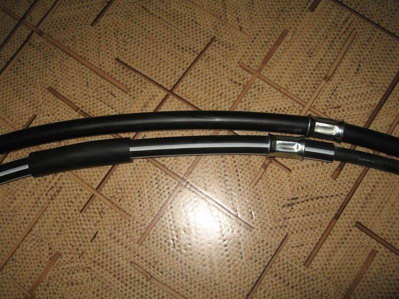

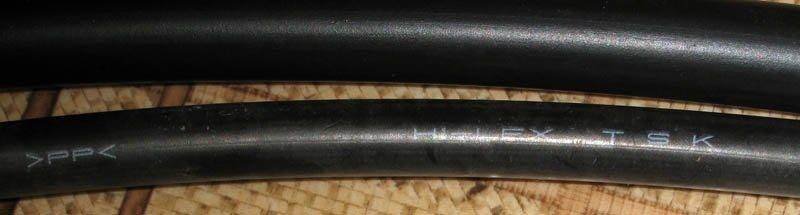

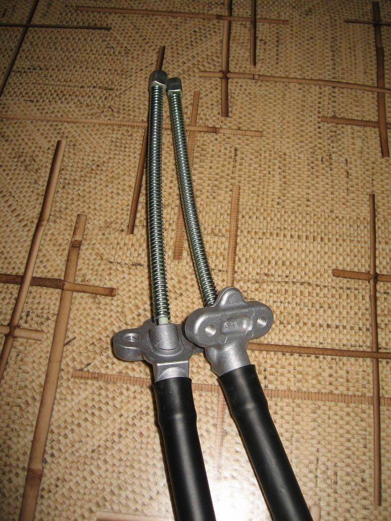

СообщениеДобавлено: Пт июн 05, 2009 8:11 pm
Вот фото.
Еще.
На фото видны отличия их вообще.
Но как ты хочешь починить толстую оплетку?
IMG_6902_1.jpg [ 51.31 КБ | Просмотров: 12394 ]
IMG_6901_1.jpg [ 133.45 КБ | Просмотров: 12393 ]
IMG_6900_1.jpg [ 136.56 КБ | Просмотров: 12390 ]
IMG_6898_1.jpg [ 209.77 КБ | Просмотров: 12414 ]
IMG_6895_.jpg [ 163.08 КБ | Просмотров: 12427 ]

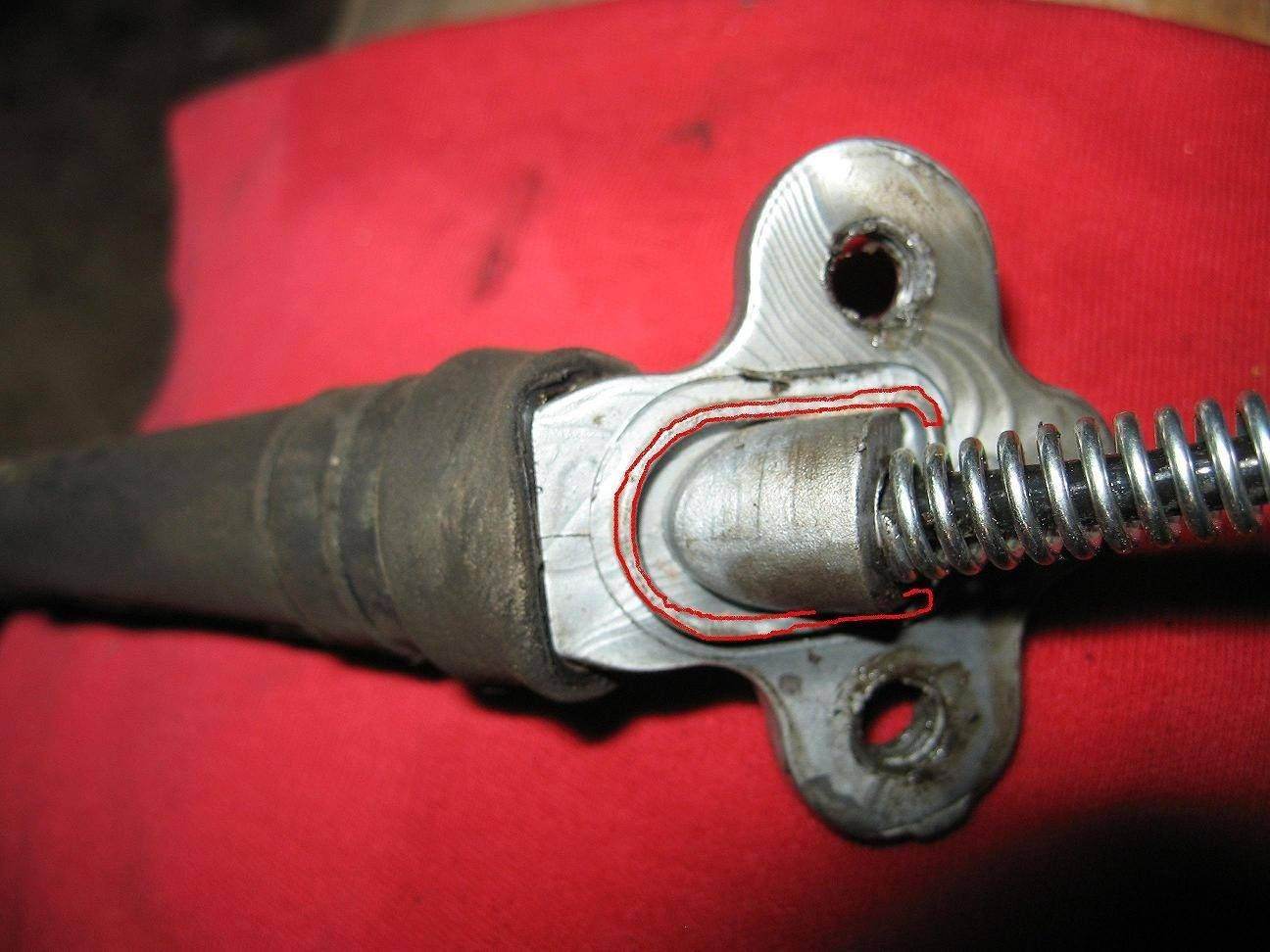

Кстати, забыл добавить ньюансов по поводу замены тросов НК. Почему то левый был с пластмасовыми креплениями, еще размерчик посадочного места на кожухе ступицы не совпал по размерам, пришлось срезать (на фотке), все это дело я загерметил, а винты крепления законтрил гаечками. И еще один подвох ждал меня на бобышке тросса (кончик к малому троссику), там торчал троссик и вот он то и не влезал в посадочное отверстие, вообщем пришлом вспомнить школьные уроки труда.
IMG 012 (1).JPG [ 127.89 КБ | Просмотров: 12385 ]
