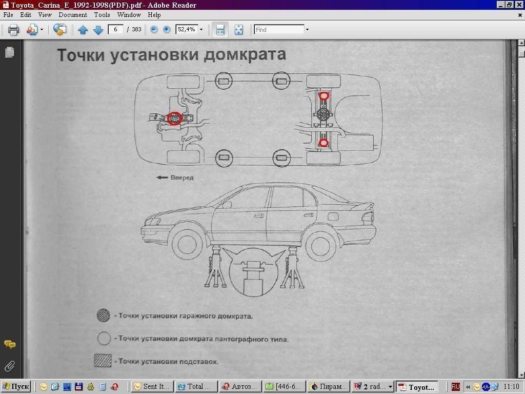

Вообщем пока Каринка стоит (прохлаждается :D в гараже) думается не плохо бы её на опоры какие-то поставить (ну чтоб подвесочка тож отдыхала, да и колесики круглыми остались :D ). Итак, судя по мануалу это сделать можно, но вот вопрос - можно ли её поставить на эти опоры (места по мануалу красные круги):
1) где-то еще на 2 месяца;
2) пол бетонный (но гараж сцуко чето сухой, это так к слову);
3) опоры какие , моно - деревянные "тюльки" ?
Ну или посоветуйте - как лучьше ? :wink:

а в чем прикол то? или занятся нечем? тогда купи опоры, не так дорого стоят. Лучше раслабится и купить конмпресор и зарядное, чтобы неожиданости через 2 месяца не было.

Лев
Ты сам то понял что написал ?
В моем посте (с картинкой) есть конкретные вопросы
1) где-то еще на 2-3 месяца;
3) опоры какие, моно - деревянные "тюльки" ?

Enakin
Ответ
1 хоть на год
2 хорошо не провалится, но проверь состояние бетона, не крошится ли он.
3 любые лишь была устойчивость, я написал что комплект универсальных раздвижных опор стоит не дорого.. можно хоть на пеньки лишь бы срез был ровным и машина не качалась
Никакого флуда, через 2-3 месяца сдохнет акум и спустит колеса, ни завести, ни дернуть....
Никаких обид. Просто обьясни смысл зачем вывешивать машину если она просто стоит в гараже?
Я себе ставил машину на все выше упомянутые места.

Лев
Спс.
Братаемся обратно ? :wink:

Enakin
НП не сорились)))
На что ответить то? Если не спускает гуд!
Москвич, блин у меня под замену есть туча машин, а когда акум дохнет ну не ского снять))
Я ставил на обведеные тобой опоры, а подымать проще всего под буксировачные крюки подкатным домкратом)

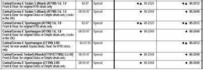

Буду брать картриджи KONI, и только их! И никакой игры в экономию, уже наэкономился :evil:
Кусок из последнего каталога KONI
Остается только разобратся с двумя типами стоек, я так подозреваю что у англичанок, тип - Делфи/Делко.
А вот как насчет Японок?
Честно говоря меня новый каталог смутил немного, в старом на карину был только один тип картриджей, а в новом уже два?!!!
Двайте разбиратся...

Ага, тип картриджей для стоек KYB 86-2525/86-2512 даже отсутствует в прайс-листе. Но все же разобратся интересно...
Koni_Carina.JPG [ 68.72 КБ | Просмотров: 7030 ]
