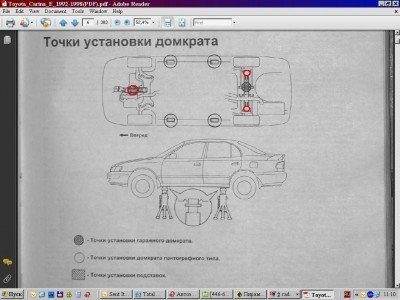

Вообщем пока Каринка стоит (прохлаждается  в гараже) думается не плохо бы её на опоры какие-то поставить (ну чтоб подвесочка тож отдыхала, да и колесики круглыми остались  ). Итак, судя по мануалу это сделать можно, но вот вопрос - можно ли её поставить на эти опоры (места по мануалу красные круги):
1) где-то еще на 2 месяца;
2) пол бетонный (но гараж сцуко чето сухой, это так к слову);
3) опоры какие , моно - деревянные "тюльки" ?
Ну или посоветуйте - как лучьше ?

Enakin
а в чем прикол то? или занятся нечем? тогда купи опоры, не так дорого стоят. Лучше раслабится и купить конмпресор и зарядное, чтобы неожиданости через 2 месяца не было.
_________________ Carina E 3S-FE 93г. Японка, левый руль, МКПП +Sprinter CArib AE95, Ford Explorer I, Skoda Yeti, VW Multivan T5, Mercedes R-Class W251, Газель матушка)) Будь тем кто ты есть.... до грани и за гранью Хочешь создать тему? тогда тебе сюда http://carina-e.ru/viewtopic.php?t=1607
| Вернуться к началу |
Enakin
Добавлено: Чт июн 11, 2009 12:59 pm |
Зарегистрирован: Вт мар 10, 2009 12:39 pm Сообщения: 1733 Откуда: Ижевск Репутация: 16 [ ? ]
Лев
Ты сам то понял что написал ?
В моем посте (с картинкой) есть конкретные вопросы
Enakin писал(а): вопрос - можно ли её поставить на эти опоры (места по мануалу красные круги): 1) где-то еще на 2-3 месяца; 2) пол бетонный (но гараж сцуко чето сухой, это так к слову); 3) опоры какие, моно - деревянные "тюльки" ? Ну или посоветуйте - как лучьше ? а ты... Лев не обижайся, но.. Если есть дельный совет, выслушаю с уважением, а так это Лев писал(а): Лучше раслабится и купить конмпресор и зарядное, чтобы неожиданости через 2 месяца не было
ФЛУД
_________________ CARINA E(JPP); 4A-FE STD, XLi, С52; AT190L-AEMDKW; SEDAN ; 02/1993; 742 - железный помошник...был.
Лев
Добавлено: Чт июн 11, 2009 1:10 pm |
| Коллекционер ведер, Модератор |
Зарегистрирован: Пн апр 06, 2009 7:41 pm Сообщения: 4693 Откуда: Санкт-Петербург Репутация: 84 [ ? ]
Enakin
Ответ
1 хоть на год
2 хорошо не провалится, но проверь состояние бетона, не крошится ли он.
3 любые лишь была устойчивость, я написал что комплект универсальных раздвижных опор стоит не дорого.. можно хоть на пеньки лишь бы срез был ровным и машина не качалась
Никакого флуда, через 2-3 месяца сдохнет акум и спустит колеса, ни завести, ни дернуть....
Никаких обид. Просто обьясни смысл зачем вывешивать машину если она просто стоит в гараже?
Я себе ставил машину на все выше упомянутые места.

Enakin
Добавлено: Чт июн 11, 2009 1:11 pm |
Лев
Спс.
Братаемся обратно ?
А к слову, акум на Enakin писал(а): А еще (временно опять) зверюга тот ещё - М2140. , а калесики накачаны до 2,5 были. Проверял неделю назад после 3 недель стоянки, ни намека на спуск  . Ответь еще пожалуйста на Enakin писал(а): вопрос - можно ли её поставить на эти опоры (места по мануалу красные круги):

Москвич, блин у меня под замену есть туча машин, а когда акум дохнет ну не ского снять))
Я ставил на обведеные тобой опоры, а подымать проще всего под буксировачные крюки подкатным домкратом)

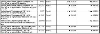

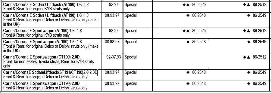

Буду брать картриджи KONI, и только их! И никакой игры в экономию, уже наэкономился
Кусок из последнего каталога KONI
Остается только разобратся с двумя типами стоек, я так подозреваю что у англичанок, тип - Делфи/Делко.
А вот как насчет Японок?
Честно говоря меня новый каталог смутил немного, в старом на карину был только один тип картриджей, а в новом уже два?!!!
Двайте разбиратся...
Добавлено спустя 8 минут 53 секунды:
Ага, тип картриджей для стоек KYB 86-2525/86-2512 даже отсутствует в прайс-листе. Но все же разобратся интересно...
