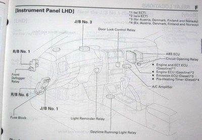

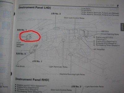

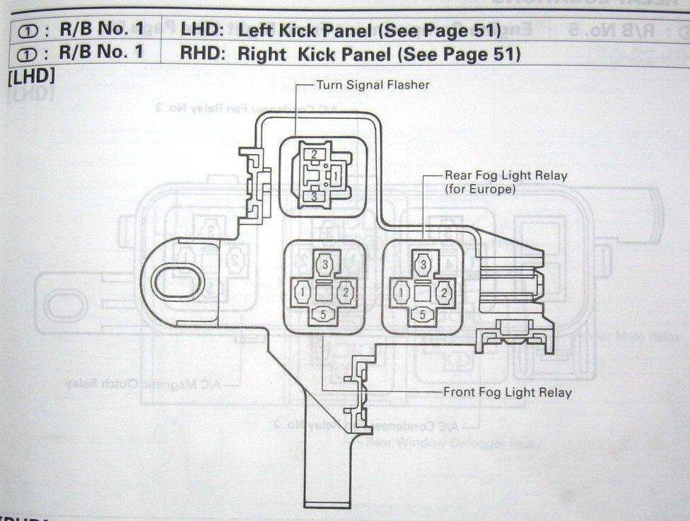

Вот расположение реле R/B №1
43208212_exposure.jpg [ 162.55 КБ | Просмотров: 8740 ]
43207784_exposure.jpg [ 186.34 КБ | Просмотров: 8797 ]

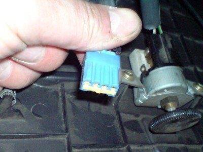

У меня вот такой разем болтается.... он из одного пучка выходт с коректором фар и еще чемто:) тока там всего 4 разъема
Добавлено спустя 3 минуты 17 секунд:
Оно?
Фото-0030.jpg [ 53.92 КБ | Просмотров: 8702 ]
43207784_exposure_195.jpg [ 102.93 КБ | Просмотров: 8711 ]
Карина Е 1997г 1.6 4a-fe CDX седан англичанка:)не lb

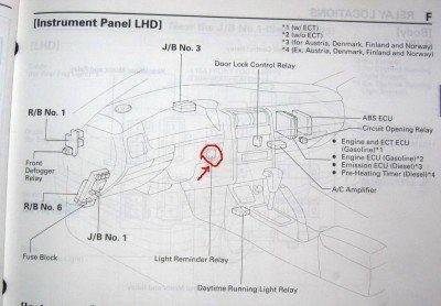

Skull
Кружочком обведено не то реле....это зумер или включение подсветки замка зажигания...
Light Reminder дословно Напоминатель света (зуммер невыключенных фар), а не реле ПТФ

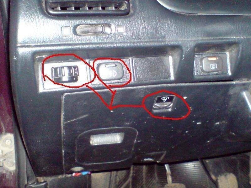

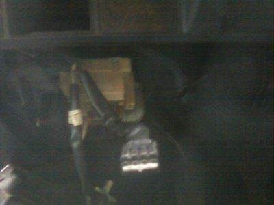

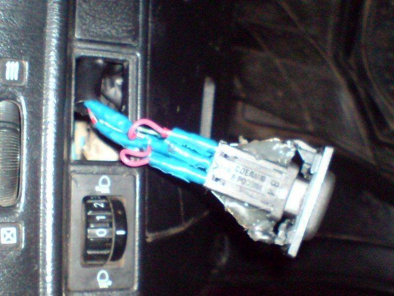

Фото,как и обещал
Еще раз повторюсь,это делалось на японке,проводка уже присутствовала,небыло только реле и кнопки противотуманок(предохранитель почемуто присутствовал). Блок куда втыкалось реле находится под панелью,под водительской стойкой(разглядеть невозможно,кое как сфотографировал на сотовый)
Комментарий к файлу: То что получилось из кнопки противотуманки от Таза2115

Комментарий к файлу: Вид снаружи
Кнопка противотуманок.JPG [ 201.37 КБ | Просмотров: 8701 ]
Комментарий к файлу: Это я отрезал,и присоединил к кнопке от Таза2115
Родной штекер.JPG [ 142.9 КБ | Просмотров: 8661 ]

Комментарий к файлу: Место куда втыкать
1-место для реле противотуманок 2-уже замененное реле поворотов(проводами соединенно с реле от Таза).jpg
1-место для реле противотуманок 2-уже замененное реле поворотов(проводами соединенно с реле от Таза).jpg [ 192.6 КБ | Просмотров: 8671 ]

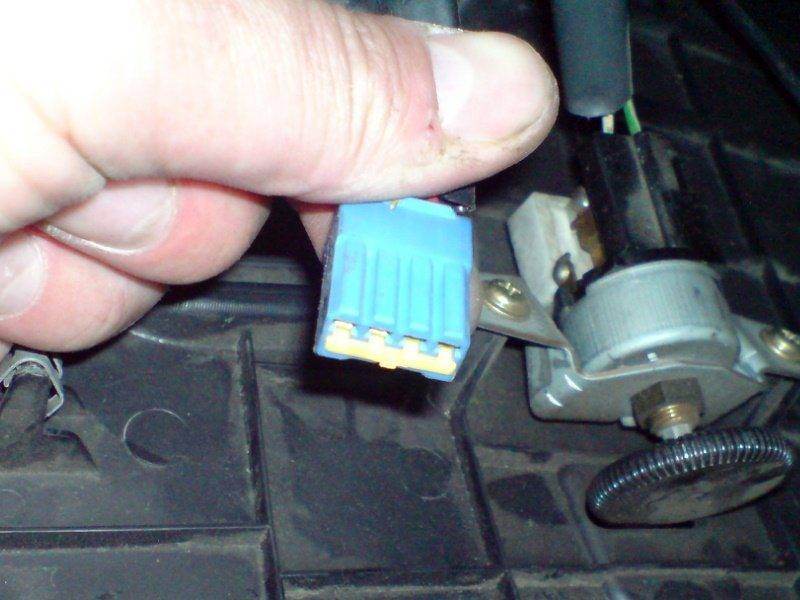

Спасибо.... осталси вопросик у тебя к кнопке провода идут из дной бухты что и коректор фар и тд?
Добавлено спустя 12 минут 56 секунд:
И находятся реле примерно в этом районе? :)
Безымянный.JPG [ 70.74 КБ | Просмотров: 8668 ]
_____70_.jpg [ 37.69 КБ | Просмотров: 8684 ]
СообщениеДобавлено: Вт июн 23, 2009 10:18 pm
Да,именно там:)
Skull писал(а):
MerTV
Да. Корректор фар,яркость освещения приборки,противотуманки,и еще неизвестный штекер(похожий на тот что у тебя) соединяются в один пучок

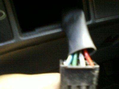

Неизвестный штекер.JPG [ 167.86 КБ | Просмотров: 8660 ]
