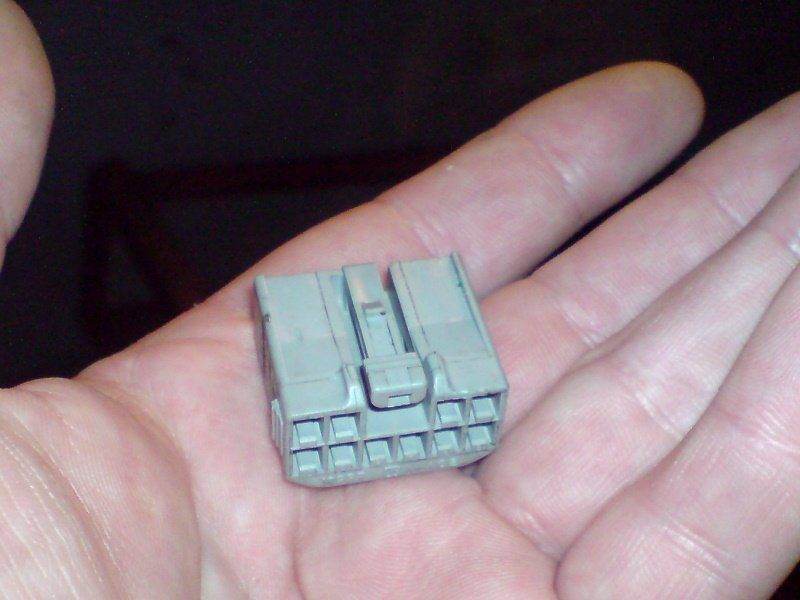

У меня вот такой разем болтается.... он из одного пучка выходт с коректором фар и еще чемто:) тока там всего 4 разъема
Добавлено спустя 3 минуты 17 секунд:
Оно?

Вобщем сеня замкнул этот разъем сгорел 15а предохранитель.... есть предположение что всетаки это и есть для кнопки противо туманок но релюшки нет.... думаю куда пришпандорить.... то что выше был фото отчет не подходит у меня все по другому провода другие.... вот я подумал если от разъема к релюхе....
А может кто в Питере может помоч? я подъехал бы ато я такой лапух в проводке:)

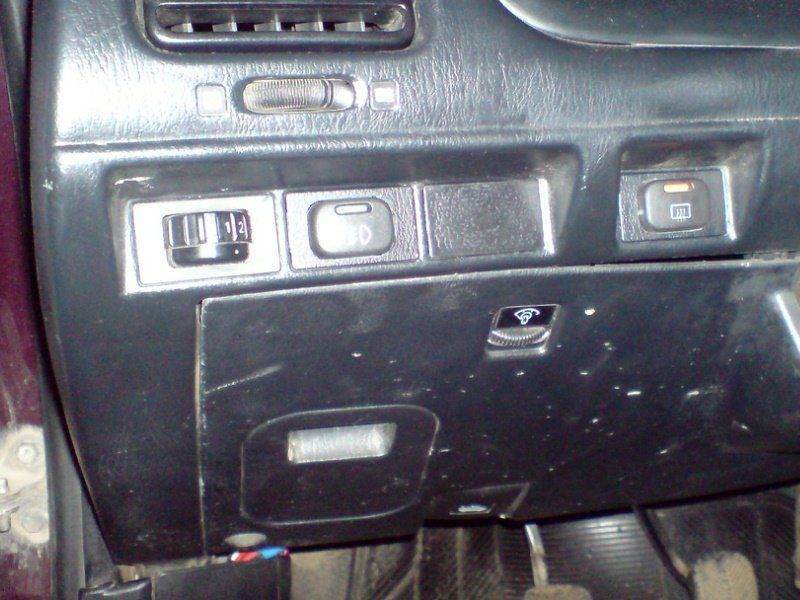

Спасибо.... осталси вопросик у тебя к кнопке провода идут из дной бухты что и коректор фар и тд?
Добавлено спустя 12 минут 56 секунд:
И находятся реле примерно в этом районе?
| Вложения: |
Безымянный.JPG [ 70.74 КБ | Просмотров: 8662 ]
_____70_.jpg [ 37.69 КБ | Просмотров: 8678 ]
_________________ Карина Е 1997г 1.6 4a-fe CDX седан англичанка:)не lb
| Вернуться к началу |
MerTV
Добавлено: Вт июн 23, 2009 10:18 pm |
| У него свой шкафчик в раздевалке |
Зарегистрирован: Ср июл 16, 2008 9:35 am Сообщения: 7416 Откуда: Нижний Новгород Репутация: 358 [ ? ]
Skull писал(а): И находятся реле примерно в этом районе?
Да,именно там:) Skull писал(а): MerTV у тебя к кнопке провода идут из дной бухты что и коректор фар и тд?
Да. Корректор фар,яркость освещения приборки,противотуманки,и еще неизвестный штекер(похожий на тот что у тебя) соединяются в один пучок
| Вложения: |
Неизвестный штекер.JPG [ 167.86 КБ | Просмотров: 8654 ]

Хм значица у тебя 4 их.... у меня 3 походу 1 гдето потерялся... лан поищу пока место для реле а там поглядим.... спасибо!!!

4 штекер на кнопку омывателя фар
