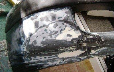

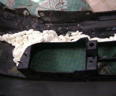

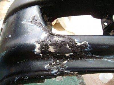

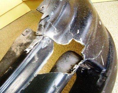

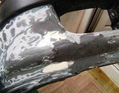

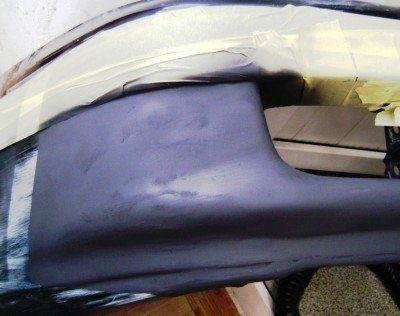

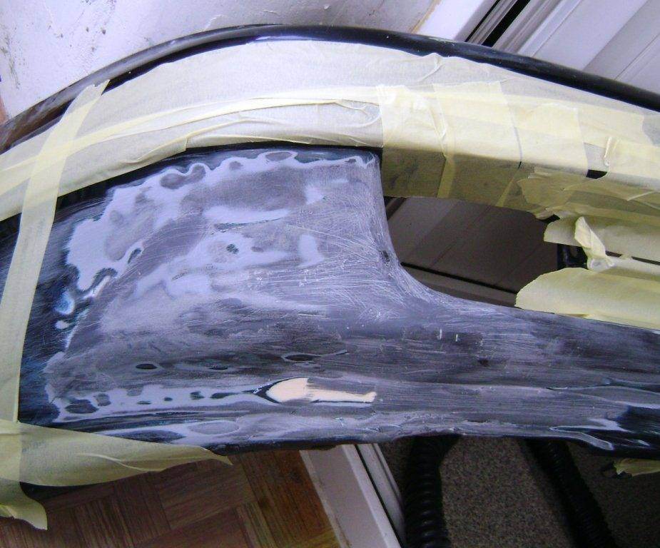

За выходные заделал бампер.
Использовал я обыкновенные инструменты: :wink:
Иголку с ручкой (минишило), скрепки от степлера, кусок бампера от ВАЗовской десятки, шкурку - 100, 600, 1000, зажигалку газовую, кухонный нож, набор шпателей.
Из химикатов - маленькая баночка шпатлёвки с пластификатором (для пластмассы) ценой 150 руб, подобранная заранее краска, закаченная в баллон, лак бесцветный металлик для жигулёвских автомобилей, уайт-спирит для обезжиривания, маленький флакон монтажной пены.
Итак, начнём.
Сначала зачистил края дыры.
Из бумаги вырезал трафарет дыры, наложил его на подходящие по кривизне места куска жигулёвского бампера.
Потом с помощью кухонного ножа вырезал из жигулёвского бампера пару кусочков полипропилена по размеру трафарета.
Наживил эти кусочки на секундный клей.

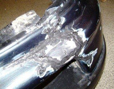

Закапал щели расплавленным полипропиленом (поджигал полипропиленовые лучинки и капал расплавленным полипропиленом на стыки). Держит плохо, но для заполнения щелей в самый раз.
Потом сделал из швейной иголки и деревянной пробки шило. Иголку раскалял зажигалкой и пропаивал дырки в пластмассе. В дырки вставлял скрепки (снаружи удобнее), впаивал их поглубже паяльником, концы с внутренней стороны бампера загибал.
Запенил с внутренней стороны, не жалея пены.

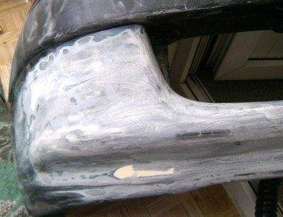

Грубой шкуркой заровнял острые углы, снял вокуруг старую краску и подготовил поверхность к шпаклёвке.
Шпаклёвка была по пластику, оказалась неудачной - слишком быстро схватывалась и зернистость была грубоватая. Но на качестве это отразилось мало.
Намазав грубо шпаклёвки, дал ей высохнуть, зашлифовал и обезжирил. Стали видны дефекты, снова зашпаклевал и отшлифовал сначала грубой (600), а потом мелкой (1000) шкуркой. Так шпаклевал и шлифовал до достиженя приемлемого результата. Очень пожалел, что не купил шлифмашинку...

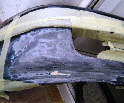

Последний раз обезжирив уайт-спиритом, наляпал вокруг малярной ленты и загрунтовал в два слоя грунтом по пластику. Сразу стали видны мелкие дефекты, но времени перешпаклёвывать уже не было.

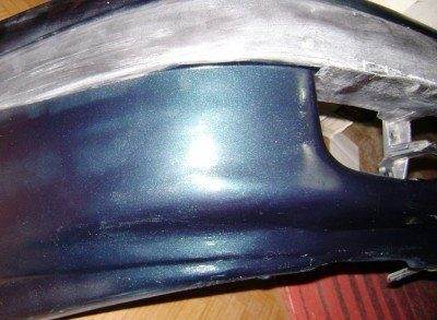

Из ранее подобранной в магазине "автоэмали" краски цвета 742, закаченной в аэрозольный балончик, в три слоя с промежутками на подсыхание в 1 час покрасил бампер.
ВАЗовским бесцветным лаком в три слоя с промежутком в 1 час залакировал. Снял малярную ленту.
Поверхность окрашенной детали в итоге оказалась идеально совпадающей по цвету, но чуть мутноватой - потому что полировать пока не стал, в надежде закрасить заодно и пару мелких царапин на кузове.
Но об этом как нибудь расскажу в другой теме.
Расходы:
Краска - 500 руб.
Шпаклёвка - 150 руб.
Грунтовка - 180 руб.
Лак - 170 руб.
Шкурка - 100 руб.
Уайт-спирит - 30 руб.
Монтажная пена - 50 руб.
Зажигалка - 15 руб.
Кусок бампера от десятки - бесценно...
Всего 1195 руб., при этом полностью израсходована только шпаклёвка, остальных баночек хватит еще на три такие же дыры. :D
Кстати, для отмазки скажу, что это мой второй опыт работы с восстановлением и покраской бампера, причём первый самостоятельный. :?

Так краска из балончика?
Я думал нормальная краска в какой-то спец балон закачанная для удобства.
Я кстати краской из балончика красил стоечку, которая разделяет на задней двери большое стекло от маленького. Т.к. поржавела она немного, а я этого не люблю. Получилось зачетно внешне. Правда, я просто зашкурил и покрасил без грунтовки. Вот посмотрим сколько продержится.
СообщениеДобавлено: Пт июн 19, 2009 4:01 pm
Зарегистрирован: Пн июл 21, 2008 10:34 am
Сообщения: 219
Откуда: Самара
Краска подобрана в колерной магазина "Автоэмали", у них тоётовский рецепт есть, подбирали на немецком оборудовании, потом сверяли с набором карточек. Мой цвет оказался стандартным, и его намешали в автоматическом режиме. Даже лючок таскать не пришлось. В этом же магазине эту краску закачивают в аэрозольные балоны типа "Дихлофос".
Подбор + 200 граммов краски + закачка в баллон = 500 руб.
