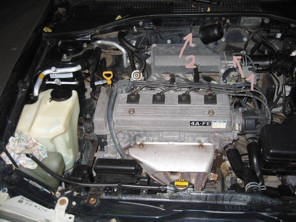

Как продуть термопневмоклапан.
Снять шланги 1 и 2 (фото IMG_6009_1.jpg), и на горячем двигателе дунуть в трубку 2. На холодном двигателе, воздух не должен проходить. Примерная температутра откытия/закрытия клапана 35-57 градусов.

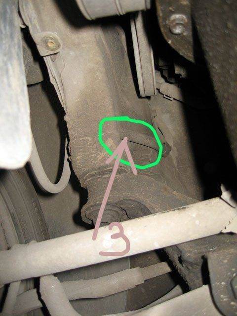

Как продуть(проверить) шланг, которая подает воздух в адсорбер.
Открыть бак, достать трубку 3 (IMG_6797-2) И дунуть в нее. Отверстие кудал одевается шланг 2 должен быть закрыто или шланг должен стоять на своем месте и двигатель должен быть холодным, чтобы воздух не пошел в БДЗ.
Так же можно дунуть железную в трубку 2 (бак открыт).
IMG_6009_1.jpg [ 177.69 КБ | Просмотров: 18499 ]
IMG_6797-2.jpg [ 88.96 КБ | Просмотров: 18207 ]

voldemarik, а у тебя для трубки № 3 какойнить крепёж там есть?
Фота двигателя с твоей машины? Тоже хочу, чтобы так чисто под капотом было. :oops:
да, сила трения:) Просто берешь и вытаскиваешь
ДА, прошлого года.
Посмотри на верх радиатора и маслозаливную крышку.
славон писал(а):
немыл отсек уже лет пять. чисто.
как у меня?:)

а там где фотка 3 это за правым стаканом внизу?
СообщениеДобавлено: Сб ноя 14, 2009 10:00 pm
наверное, видишь ремни видны
