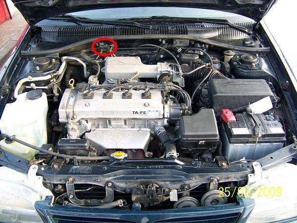

Victor писал(а):
На основе чего блоком управления формируется сигнал (уровень напряжения?) о зажигании зеленой или оранжевой лампочки? От датчика кислорода?
на сколько я понимаю,то лампочкапми управляет МАР сенсор,и прежде чем искать проблемы с электрикой,я бы посмотрел вакуумные трубочки от этой системы,а потом контакты разьёма на нём.
100_2097.JPG [ 77.02 КБ | Просмотров: 9330 ]
