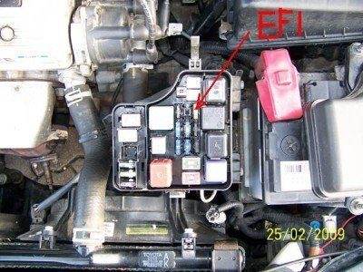

Предохранитель EFI где находиться???????? :?

ROMAN10RUS писал(а):
Предохранитель EFI где находиться???????? Confused
100_2107.JPG [ 71.12 КБ | Просмотров: 8426 ]
Сейчас
СообщениеДобавлено: Чт июн 25, 2009 3:30 pm
Сообщения: 1161
ribalov75
спасибо :) :)

Чет я не понял, вроде предохранитель большой квадратный должен быть? Пойду гляну.

СообщениеДобавлено: Чт июн 25, 2009 3:55 pm
Сообщения: 1161
DenChugun
чет я не понял какой все по разному говарят так какой именно???????????
СообщениеДобавлено: Чт июн 25, 2009 3:57 pm
Сообщения: 2472
Откуда: Волгоград
Репутация: 38 [ ? ]
щас гляну схожу
Сообщения: 1161
ribalov75
чет по книги написанно что система впрыска :(
