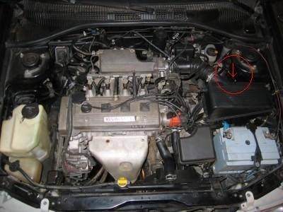

я тоже парился с проблемой что после мойки двигателя начинает троить так вот нашол я клему после продувки которой всё проходит !
клема вот там внизу

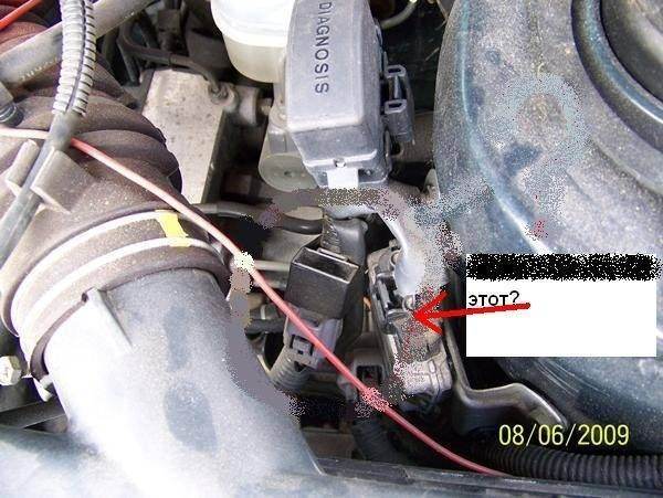

глянь на фотку,здесь?
100_2215.JPG [ 68.01 КБ | Просмотров: 5436 ]

да эта и под ней ещё одна
Carina E 1992 гв. 4 AB мкп хэтчбек 1600 см3 99лс. Япония комплектация стеклоподъёмники, АВС.
СообщениеДобавлено: Пн июн 29, 2009 10:12 am
Пожарный
да комутатор капризная весчь) и влагине любит)
