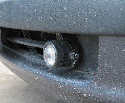

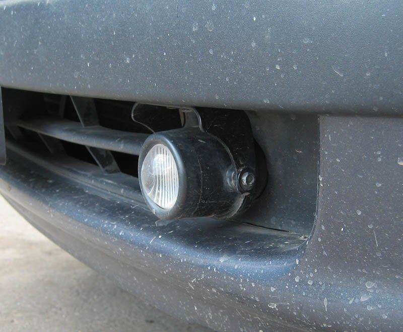

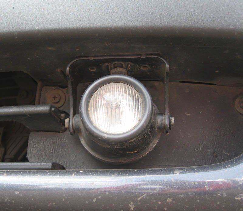

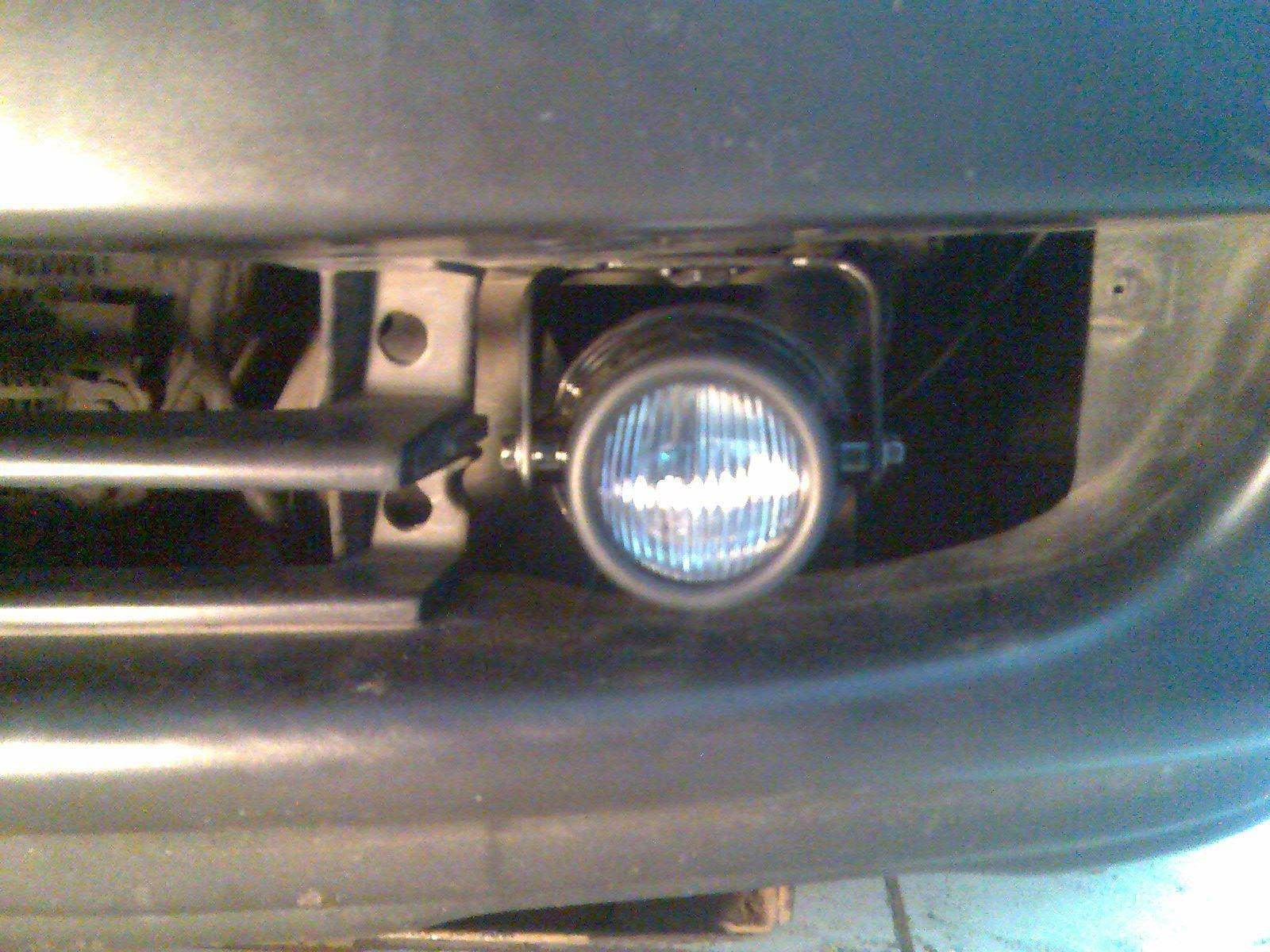

Что скажите по такому креплению?
IMG_6929_1.jpg [ 104.4 КБ | Просмотров: 9759 ]
IMG_6930_1.jpg [ 98.27 КБ | Просмотров: 9757 ]

А чем тебя не устраивает вариант крепления к усилителю бампера?
А по поводу твоего варианта.... крепление к пластику ИМХО не айс!

Не сильно топорная работа скажу я!!!
в заглушках бы прорези сделал вот тогда !!!! :twisted:
СообщениеДобавлено: Сб июн 06, 2009 9:30 pm
Это не мои, сегодня познакомился с кариноводом, у него так стоят.
это где?:)
Зато удобно регулировать.

Было же уже - http://carina-e.ru//files/2_194.jpg
Я ставил так же, только крепления оригинальные использовал.

Leonid80, так вот как эта хрень называется:)
и что хватило? но регулировать тяжело?
Ну раз поставил значит хватило :D
А что тяжелого в регулировке? Вертикаль настраиваешь пока бампер снят и затягиваешь раз и навсегда :) , а горизонт настраиваешь после окончательной сборки, доступ к боковым винтам есть.

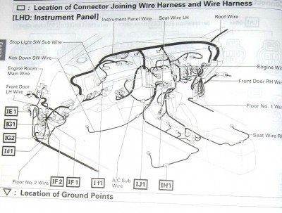

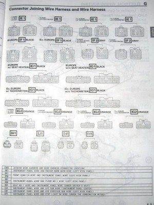

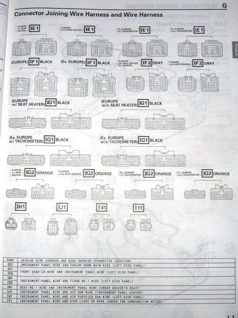

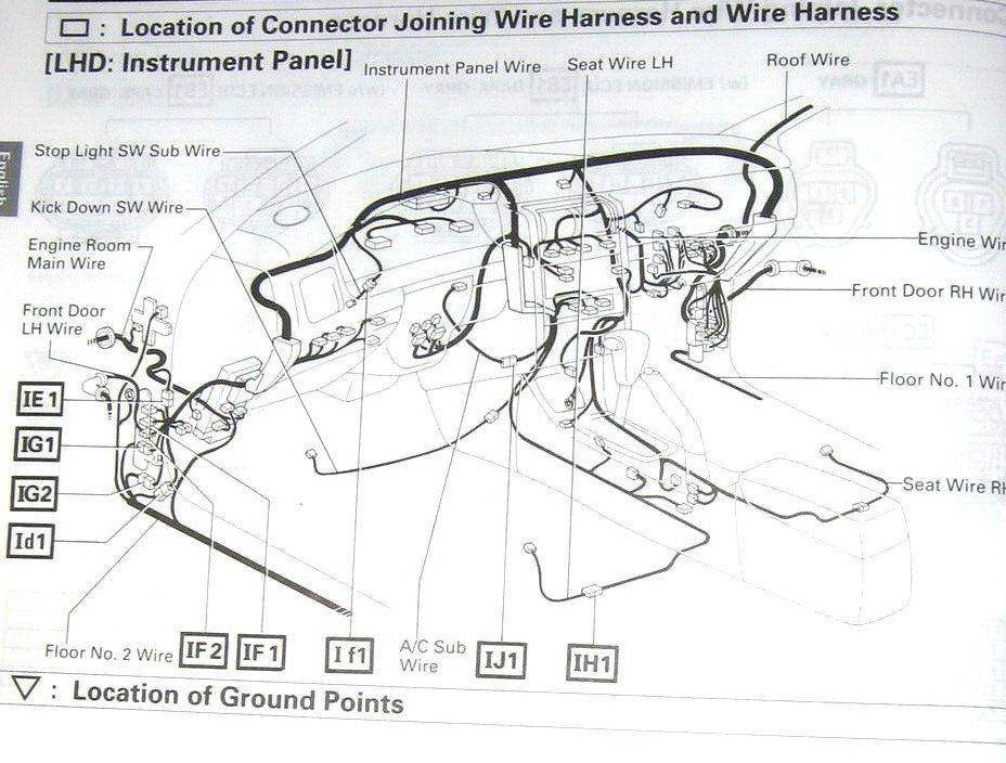

Здорово всем,проводку под противотуманки не нашел,протину новые но куда подсоедтнять,не могу понять.Не могу найти разьем IG1 где он.
ПРОДАНО
Carina e 96 г.в. 7A-FE 1.8 МКПП седан ABS.
1SRS . англичанка черный 21 rus.
СообщениеДобавлено: Чт июн 18, 2009 9:59 am
Сообщения: 1935
Репутация: 60 [ ? ]
semen
Вот картинки тебе в помощь....
43209263_exposure_Изменить размер.jpg [ 246.99 КБ | Просмотров: 9778 ]
43209252_+_exposure.jpg [ 166.81 КБ | Просмотров: 9792 ]

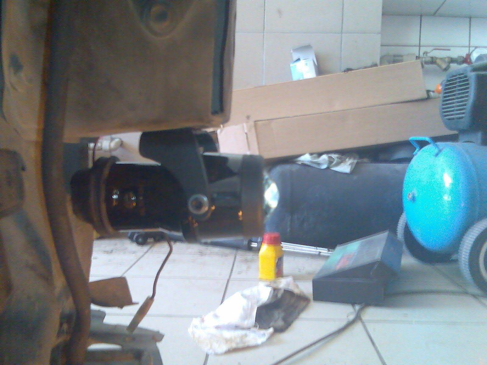

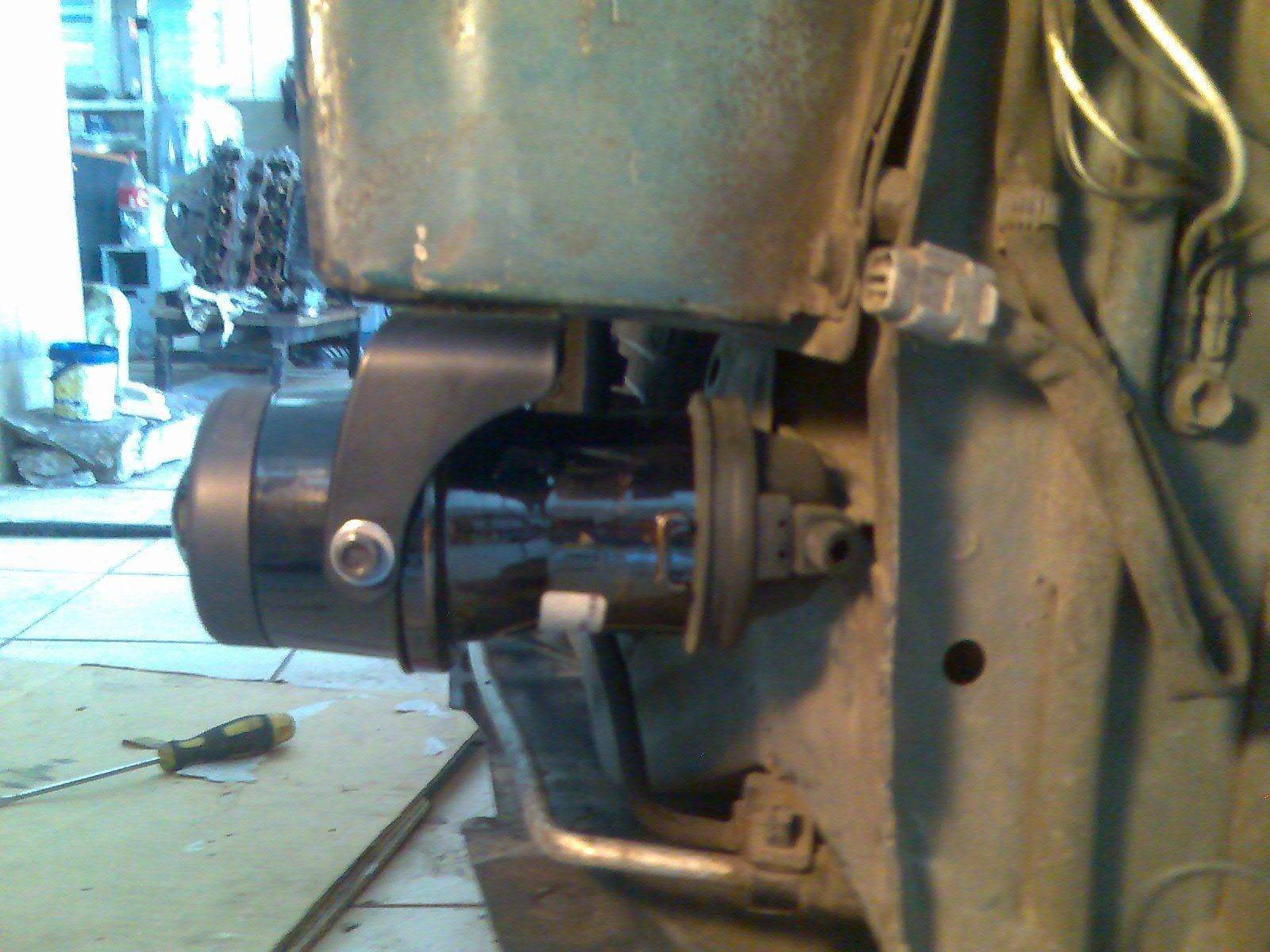

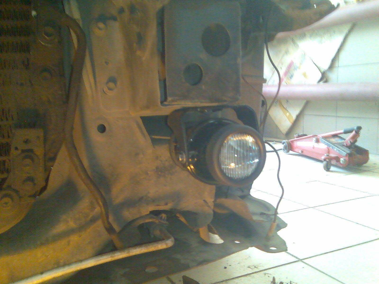

Вот как у меня стоят. Крепление к усилителю бампера. Но лучше переделывать креления, чтобы крепления больше в глубь было и в бок. Так как плохо получается заглушки вырезать.
Чтобы снять бампер надо еще снимать "поворотники". В моем случае фары снимать ненадо было.
Фото065_3.jpg [ 310.58 КБ | Просмотров: 9757 ]
Фото062.jpg [ 350.93 КБ | Просмотров: 9765 ]
Фото060.jpg [ 229.36 КБ | Просмотров: 9757 ]
Фото059.jpg [ 253 КБ | Просмотров: 9756 ]

а фото с заглушкой ?)))
СообщениеДобавлено: Вт июн 30, 2009 10:28 am
Невдало получилось. Крепления мешают.
Кстати, надо перед снятием бампера примерить каждую фару. У меня отверстия сделаны семитрично, но когда одели бампер чуть по разному получилось.
На фото Фото062.jpg видно стандартную проводку, но у меня рядом были другие провода и реле хеловское под капотом, точно такое как и с туманками, поэтому ничего не менялось, только пришлось переобжать провода, так как не пролазили в резинку.
